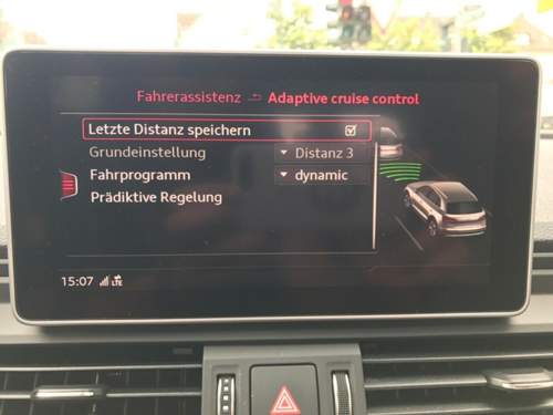

So, ein bisschen was vom Wunschzettel "wegcodiert"

Ich hab mal eine Frage zu dem gezeigten Bild... Einstellung "Fahrprogramm = dynamic"...
Sehe ich das richtig, dass diese Einstellung bei Drive Select komplett ignoriert wird? Und wenn ja, dann könnte man sie auch gleich weglassen, wo wir schon bei Wunschzettel sind 😉
@jcwww schrieb am 16. Juni 2017 um 20:09:41 Uhr:
