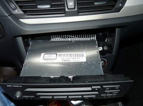

Hallo,ich werde in den nächsten Tagen mein Business Radio gegen ein "Professional" tauschen und werde dann mal berichten, ob das eine Verbesserung bringt.
Mein Bericht folgt nach dem Austausch (aber nur wenn auch ein Ton raus kommt 😁).Es ist geschaft!!😎
Ich habe heute das Business Radio gegen ein Professional getauscht.
Der Klang ist wirklich deutlich besser! Mehr Klangvolumen .
Die Bässe und Höhen kommen besser (aber keine Wunder erwarten).Einige Infos.:
- Das ausgebaute Business Radio ist von Veston
- Das bei e..y gekauft Professional Radio ist von Alpine (CD73) ca. 2 Jahre alt.
- Der Ausbau und Austausch ist recht einfach.

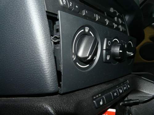

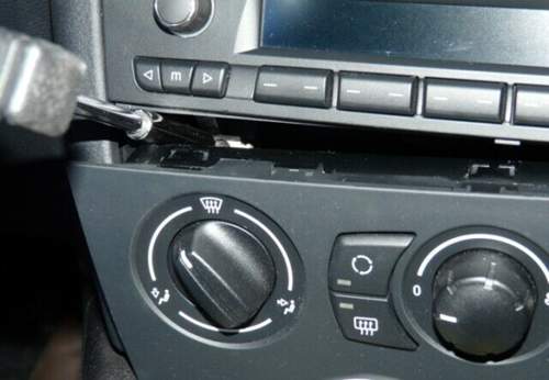

Unter der Thread "Antennenanschluß Radio Business" wurde super erklärt, wie man
das ganze Bedienteil der Klimaanlage vorsichtig nach vorne abkippen kann, um an
die 2 Befestigungsschrauben des Radios zugelangen.
- Wenn die Schrauben gelöst sind, lässt sich das Radio einfach herausziehen.
- Stecker und Antennenanschluß können einfach umgesteckt werden.
- Die Multifunktionsbedienung am Lenkrad funktioniert bei mir auch ohne Probleme.Ich bin super zufrieden.😁
