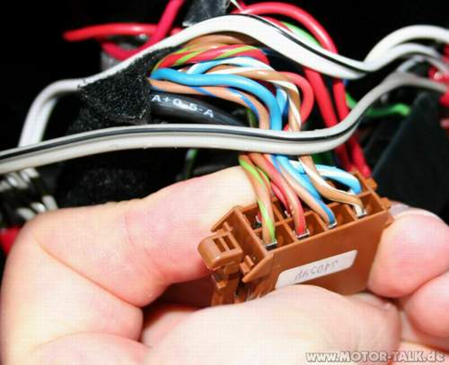

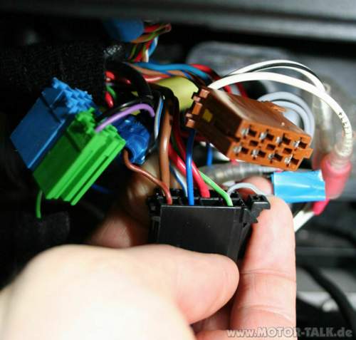

Hab mir einen Lupo 1,4 75PS BJ2000 als Zweitauto gekauft. Habe noch einen Nissan Xtrail auf dem ich schon ein bisschen gebastelt habe.
Nun brauche ich jedoch eure Hilfe.
Die Vorbesitzerin hatte eine Anlage im Auto die sie ausbaute, biss auf die Hoch und Tieftöner.
Kein Problem dachte ich mir bau ich halt selber nen Radio dran.
Als Radio habe ich ein Sony CDX-GT35U bekommen.
Nur leider sieht der Kabelbaum so aus (siehe Bilder)
Könnt ihr mir weiter Helfen wie ich auf die Original Belegung zurück rüsten kann?

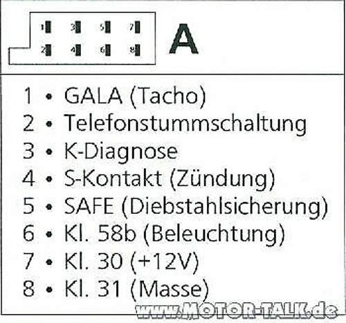

schau mal hier rein. Ich hatte da die Originalbelegung mal gepostet. Vergleiche die Farben der einzelnen Drähte und belege damit einen ISO-Stecker, schwarz, der Schraubanschlüsse hat ....... den gibts im Auto-Radio-Zubehörhandel. Dies ist der einfachste Weg. Nach Möglichkeit die einzelnen Drahtenden verzinnen.

Ich zitiere dich mal kurz:
Pin 1 = Geschwindigkeitssignal ( blau / weis oder gelb / weis )
Pin 2 = Radio Mute ( gelb )
Pin 3 = Diagnose ( K-Line, grau / weis )
Pin 4 = S - Kontakt ( Klemme S, braun / rot )
Pin 5 = Dauerplus ( Klemme 30, rot ) dünner Draht
Pin 6 = Beuchtung ( grau / blau )
Pin 7 = Dauerplus ( Klemme 30, rot ) dicker Draht
Pin 8 = Masse ( Klemme 31, braun )
Pin 2,3 und 5 werden nicht verwendet.
Ich werde mal versuchen anhand deiner Pinbelegung und der Pinbelegung vom Radio das ganze mittels Steckverbinder zum laufen zu bekommen, denn der Stecker vom Radio wurde auch schon derbst bearbeitet von der Vorbesitzerin.
Stellt sich nur die Frage ob die nachgerüsteten Hoch bzw. Tieftöner dann auch noch funktionieren, das sind mMn die Blauen 4 Kabel auf Bild 1, die werd ich warscheinlich irgendwie hineinschalten müssen.
Die Lautsprecherausgänge der Radios werden in der Regel über den braunen ISO-Stecker geschaltet. Hier sind nach DIN ebenfalls die PIN-Belegung und die Farben festgelegt. VW geht da manchmal eigene Wege. Wenn Du die Betriebsanleitung des neuen Radios sichtest, wirst Du die Steckerbelegung des Lautsprechersteckers ( brauner ISO-Stecker ) entnehmen können.
Hat Dein Fahrzeug jeweils vorne und hinten Lautsprecher ? Kann Dein Radio dies abdecken ?
Poste mal bitte den Motor-Kenn-Buchstaben. Das Baujahr ist 2000, wie Du schreibst. Dann kann ich Dir die Original-Kabelfarben für die Steckerbelegung der Lautsprecher raussuchen. Hoch- und Tieftöner sind werksseitig eingebaut, es sei denn, das Fahrzeug war ohne Radiovorrüstung geliefert worden und die Lautsprecher sind nachträglich eingebaut worden. Dann wirds etwas schwieriger, wenn dann x-beliebige Kabelfarben verwendet wurden.
Du sprichst von nachgerüsteten Hoch- und Tieftöner ???? Wenn Du die "Lautsprecherkabel" nicht genau definieren kannst, musst Du die Lautsprecher freilegen. Es muss sicher sein, dass Du keinen Lautsprecher ( Kabel ) kurz schliesst. Dann wäre die Radio-Endstufe in Gefahr.

Ich habe an meinem Lupo mal ein paar Bilder gemacht vor Ewigkeiten.
Aber meine Vorbesitzerin hat Gala gekappt.
Mfg
Frank
Kabelbaum-1
Kabelbaum-2
Steckerbelegung

PS: Die Lüsterklemme auf Bild 1 könnten die Lautsprecheranschlüsse aus einer alten 10 fach-Steckverbindung sein. Also nicht aus einem ISO-Stecker. Nach meinen Unterlagen könnten sein:
Lautsprecher R20 blau und braun / blau Hochtonlautsprecher vorn links
Lautsprecher R21 rot und braun / rot Tieftonlautsprecher vorn links
Lautsprecher R22 rot und braun / rot Hochtonlautsprecher vorn rechts
Lautsprecher R23 rot und braun / rot Tieftonlautsprecher vorn rechts , hier nicht bei allen Modellen gleich.
Es wäre gut zu wissen, ob die Lautsprecher nachträglich oder Original eingebaut wurden. Spätere Lupo-Modelle benutzten schon den braunen ISO-Stecker B für die Lautsprecherverbindungen.

der Threadersteller spricht davon, dass die Vorbesitzerin die Hoch- und Tieftonlautsprecher nicht ausgebaut hat. Deshalb vermute ich, dass der Lupo im Original nicht für Radiobetrieb vorgesehen war und nachträglich mit den "komischen" Steckern und Lüsterklemmen ausgerüstet wurde. Kann sein.
