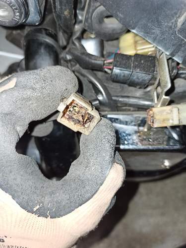

Aber, was zur Hölle? Ich wundere mich gerade sehr, sowas noch nie gesehen.
Kann man da noch von Farben sprechen?
Beste Grüße
Peter

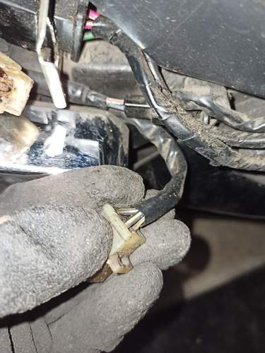

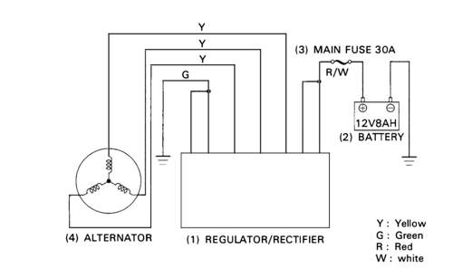

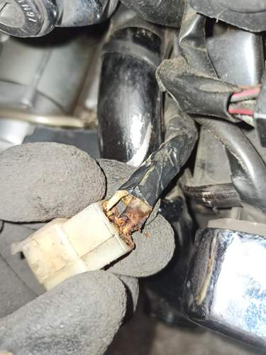

Mist! Den Schaltplan (danke dafür!) durchgegangen nach dem Ausschlussverfahren - 3erStecker alle Kabel schwarz/gelb müsste es die Verbindung zwischen Lima und Regler sein. Mist, "gar nicht mal so unwichtig". Erklärt auch die hohen Ströme. Was mach ich denn nun? Bisher hat es offensichtlich gerade noch so funktioniert, Zustand "dunkelrot". Die Kabel sind ja eigentlich komplett fertig mit der Welt.
Oh mann.
Beste Grüße
Peter
Du musst alles befallene wegschneiden. Dann würde ich es mit löten versuchen. Die Kabel abschmirgeln, auch die neuen. Die einzelnen Litzen sind beschichtet.
Ich werde es irgendwie reparieren. Vor allem die Kabel Richtung Lima bereiten mir Sorgen.
Offensichtlich sind dort viel zu hohe Ströme geflossen. Ich bin sowieso über den kleinen Querschnitt verwundert, zumal die Serienbeleuchtung ja schon ordentlich Leistung und damit Strom braucht.
Ich denke das Sinnvollste ist, die Leistung der Beleuchtung zu reduzieren. Es sind überall noch die Glühbirnen drin, vorne glaube ich sogar 60W H4.

ich würde mal sagen, die Lichtmaschine kann man so nicht entlasten. Diese Lichtmaschine hat keine Erregerwicklung mit geregelter Erregerspannung. Das ist eine Drehstromlichtmaschine mit Permanentmagneten, wie bei allen japanischen Motorrädern ab ca 400ccm seit Mitte der 80er üblich.
Die Statorwicklungen liefern stets ihre Ausgangsleistung, und was nicht von Verbrauchern wie Beleuchtung/Batterie usw abgenommen wird, wird vom Regler "verbraten".
Verringert man die Nutzenergie, muss der Regler nur noch mehr verheizen.

Die Honda original lassen. Sie ist gut so. Nur die defekte Kabelverbindung reparieren und vor Korrosion schützen.
Löten ist auch hier die falsche Lösung, wenn man es richtig machen will.
Entsprechende Verbinder kaufen und elektrisch vernünftig aufcrimpen. Dann hat man damit ruhe.

der Regler hat ja auch Rippen als Kühlflächen, ist am Rahmen verschraubt, und zweckmäßigerweise so montiert, dass Kühlung durch Fahrtwind erfolgt.
Bis etwa Mitte der 80er waren die Drehstromlichtmaschinen in japanischen Motorrädern mit Erregerwicklung, welche vom Regler bedarfsgerecht Strom erhielten. Bei Permanentmagneten verschleißen halt keine Kohlen... die Kabel und Steckverbindungen normalerweise auch nicht, solang alles in Ordnung ist, also keine Korrosion oder sonstige Schwächung (einzelne Drähte gebrochen, Stecker steckt nicht richtig) die zu erhöhtem Widerstand führt. Ich würde hier alles schlechte wegschneiden und Stoßverbinder vercrimpen.
Bereits seit etlichen Jahren gibt es MOSFET-Regler, die, wenn ich das richtig verstanden habe, nicht überschüssigen Strom verheizen, sondern die Phasen der Lima in kürzesten Intervallen immer wieder kappen. Eigene Erfahrungen habe ich damit aber nicht.

Diese MOSFET-Regler werden auch als 'Taktregler' bezeichnet und können bisweilen durch ihr Arbeitsprinzip ein Pfeifgeräusch verursachen; die Taktung erfolgt im Kilohertzbereich.
Schaltungstechnisch sind Taktregler deutlich aufwändiger als die weithin bekannten Thyristor- resp. Kurzschlußregler, welche den Hauptanteil der Verlustwärme über den mit Motoröl gekühlten Drehstromlimastator abführen.
Gruß Wolfi
PS: Sofern das Ladesystem inkl. Verkabelung und den Steckverbindungen (Stichwort: Übergangswiderstände) in Ordnung ist, verrichtet der standardmäßig verbaute Thristorregler seine Arbeit i.d.R. zuverlässig.

Die Leistung kann man bei einer ungeregelten Lima nicht anpassen. Der Regler passt nur die Spannung richtung Bordnetz an und reguliert dort die Leistung.
Die Limaleistung muss halt entweder vernichtet werden oder halt abgeschalten werden.
Das eine ist teuer. Das andere halt billig.
Dreimal kannst du raten, was die Hersteller in den meisten Fällen einbauen.
Löten kommt nicht an ein Fahrzeug ran. Zum Einen nicht lösbar so schnell und zum anderen Fehleranfällig.
Klar gibt es Beispiele, die ewig halten. Klar gibt es auch bei der anderen Variante Fälle, die einem weggebrannt sind, weil die Wasser gesehen haben oder schlecht verbunden wurden.
Suche mal nach Kabelschuhen. Die sind an sich nicht schlecht, dafür günstig. Mit der richtigen Zange gequetscht, halten die ewig. Mit richtig meine ich nicht die aus dem Baumarkt für nen Euro ;-)
Man kann auch hier die Teure Variante nehmen. gibt es auch zu hauf. Kann man eigentlich nichts mehr falsch machen.
Wichtig ist hier, dass man mit Polfett arbeitet. Nach dem Quetschen und zusammenstecken, damit die Wasser geschützt sind.
