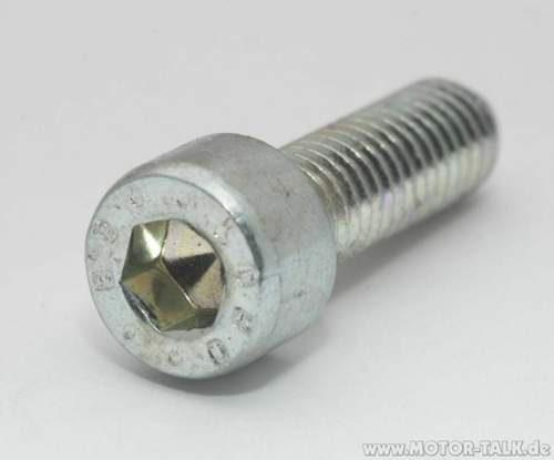

heut ist mir etwas passiert. Ich wollte Ventile einstellen und habe dabei die Klammer abgerissen die den Ventildeckel am Kopf hält. Und zwar ziemlich bündig im Zylinderkopf.
Wie krieg ich das jetzt blos wieder raus ohne den Motor zu zerlegen?
Mit dem Bohrer komm ich nicht hin und musste dann leider zu einem Termin.

Unterlegscheibe drauf, die mit dem abgerissenen Rest verschweißen und rausdrehen/-ziehen
Wenn nix mehr geht, nimmste die schraubbaren Ventildeckel.
...hab mal ne schöne Reparatur von sowas gesehen:
Erst den Rest abfeilen.
Dann ein Loch bohren und M8 Gewinde rein schneiden
Dann eine M8 Inbusschraube mit Dichtmittel einsetzen und ggf noch von hinten mit ner Mutter (wenn Platz) kontern
In den Kopf der Inbusschraube kannst Du dann wieder den Bügel einsetzen.
Hält perfekt

Schweißen wollte ich an der Stelle vermeiden. Nunja das muss ich dann am Wochenende in Angriff nehmen

Also nur anbohren... Ich kann mir nicht vorstellen, dass da wirklich genug Fleich ist... Ausserdem möcht ich nicht den ventildeckel zu verlieren!
Ich fand die Variante mit der Inbusschraube ganz interessant und es wirkte sehr stabiel!
