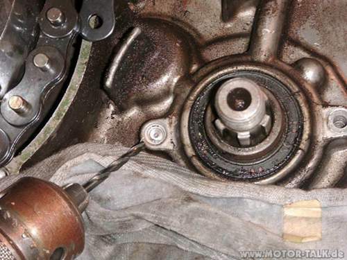

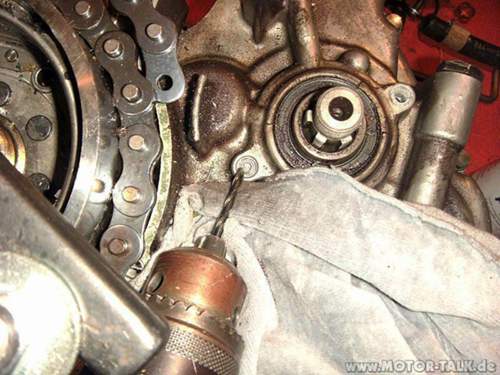

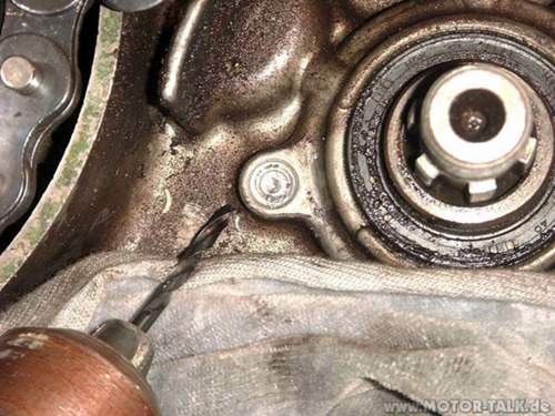

Ich habe mal bei der Gelegeheit Bilder angehangen, die das Ausbohren schrittweise erklären. Das war einer mit M6 Gewinde.
1. man schafft manchmal die Mitte anzukörnen, aber nicht immer; sollte man aber versuchen die Mitte zu treffen.
2. wie gezeigt ist auch nicht genau die Mitte getroffen, also muss man mit dem Bohrer - der im Durchmesser um die 3mm sein sollte- durch schräges Ansetzen, und bohren, gucken, bohren, eher so'm Rutschen die Mitte bohren. Erstmal nicht auf Tiefe bohren, sondern nur die augenscheinliche Mitte treffen. Das sind also nur 3-4mm tief.
3. hat man die Mitte, bohrt man mit 3mm z.B. weiter, tiefer. Immer auf die Mitte dabei achten, d.h. immer wieder aufhören und gucken.
3. Durchgebohrt? dann gehts weiter mit 2mm grösseren Bohrer. Weiter auf Mitte achten.
4.Auch durchgebohrt? Dann der letzte Akt. Der besteht darin das man ein paar zehntel dünneren Bohrer als das Kernloch( die Grösse die man zum Gewindeschneiden bohrt). Das wäre bei M10 8,5mm. Ein paar Zehntel weniger = 8,0mm bohren. Damit ist man auf der sicheren Seite falls man kein Augenmaß für die Mitte hat😉
Weiß man das nicht, so nimmt man den Gew.-durchmesser x 0,8. Das wären bei z.B. M8 = 6,4mm. Letztlich gebohrt wird dann mit 6mm.
5. Die Gewindereste der alten Schraube kann man mit'n Schraubendreher rauspuhlen oder mit entspr. Gewindeschneider neu schneiden. Bei sacklöchern, wie bei den Bildern gezeigt, darauf achten das sich die Späne ja unten im Loch sammeln und öfter rausgeholt werden. Ein kleiner Magnet hilft.
Die Bilder zeigen auch einen sog. Linksausdreher. Der hilft nur bei bekannt neuen oder neuwertigen Gewinden. Z.B. gerade eingeschraubt und abgerissen. Verrostete Schrauben oder sonst wie beschädigte, mit Loctite eingeklebte Gewinde, da reißt eher der ab, als die Schraube rauszuholen, und dann hat man erst recht ein Problem. Man darf auch nicht gross bohren, sonst drückt der Linksausdreher die Schraube mit seiner konischen Beschaffenheit auseinander und die Schraube lässt sich deshalb nicht rausdrehen; sie klemmt.
Bei Alu hilft immer anwärmen, dann gehts auch mit dem Linksausdreher leichter.

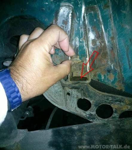

Hallo Leute,
ich habe es auch wieder mal geschafft... 🙁 siehe Bild im Anhang.
Eigentlich wollte ich ein bisschen Rostpflege betreiben, natürlich auch bis in die Ecken. Da muss diese Schraube mal kurz raus, auf der anderen Seite ist das ja auch problemlos gegangen... und jetzt ist sie ab.
Wie komme ich da ran ohne das Häuschen abnehmen zu müssen? Eventuell von unten? Eventuell das Schwert abbauen?
Hat jemand eine gute Idee wie ich die Reste der Schraube mit überschaubarem Aufwand rausbekomme?
In diesem Thread sind ja bereits viele gute Tipps, aber in meinem Fall ist die Zugänglichkeit leider etwas beschränkt.
Bin für jeden Tipp Dankbar.
Albert
Ah
Da es ein Durchgangsloch ist und die Schraube unten in aller Regel vorsteht... : von unten eine Mutter aufschweissen. Die Hitze knackt dann auch den Rost. Möglicherweise auch von oben.
Wobei dort aussergewöhnlich wenig Platz dafür ist. Es könnte auch nötig sein, nur einen Schraubenschaft anzuschweissen.
Öhmmm, noch was: im Original ist da nicht nur eine Schraube durch, sondern auch eine Metall Hülse. Sonst spannt man mit der Schraube nur die Gummi Beilagen zusammen und hat einen weichen Schraubfall. Mit der Hülse wird der Gummi vorgespannt, aber nicht zerquetscht und trotzdem geht die Schraube sauber auf Drehmoment.
Wie red sagte, wenn was übersteht, mit Rostlöser einsiffen, 1 Tag warten, dann Mutter drauf,anschweißen und rausdrehen.
Ansonsten Kotflügel ab und von oben bis max 8mm aufbohren(ist M10 = Kerndurchmeser 8,5mm) und die Reste mit'n M10 Gewindeschneider rausdrehen.
Da sind aber auch Gummis dazwischen, die man dann (beim Anschweißen der Mutter) oft vergessen kann. Die Überreste musst du rauspuhlen und neu machen, sonst dröhnt es.

Das mit der Mutter aufschweißen ist eine gute Idee. Ich hatte das überstehende Gewinde schon entdeckt und hätte es fast mit der Zange versucht. Aber zum Glück habe ich es sein lassen und mit Rostlöser besprüht.
Dann werde ich heute Abend mit frischer Motivation versuchen das Teil heraus zu bekommen. Hoffentlich ist da genug Platz eine Mutter anzusetzen. Bericht folgt...
Danke & Grüße
Albert
Und wenn das nicht klappt bohrst du einfach ein Loch ganz durch,10mm,und steckst dann eine 8mm Schraube durch die mit einer Mutter auf der anderen Seite gesichert wird.
Vari-Mann
´morgen :-/
hat leider nicht geklappt.
Für eine Mutter ist nicht genügend Platz, aber ich konnte gut eine Schraube dran schweißen. Die Schweißpunkte haben zwar gehalten (bei meinen etwas laienhaften Schweißkünsten), aber es hat bei der alten Schraube die Bereiche rausgerissen, wo die Schweißpunkte waren.
Das Spiel habe ich dreimal gemacht, wobei beim dritten Mal ich nochmals bis heute früh gewartet habe und das ganze über Nacht nochmals mit Rostlöser besprüht hatte.
Naja, werde es heute Abend nochmals versuchen bis von der alten Schraube nichts mehr übrig ist. (Natürlich das Ganze jetzt nochmals mit Rostlöser behandelt...)
Den Kotflügel ist eh schon ab und so konnte man gut arbeiten. Also wenn ich die Schraube nicht heraus bekomme, dann muss ich es wohl aufbohren und ein neues Gewinde schneiden und wenn es nicht gscheid wird, dann wird es wohl Vari-Mann´s Vorschlag werden. Und dann werde ich hochfeste Schrauben verwenden, denn die kann man nicht so einfach abreißen. Wer weiß was da für Baumarktschrauben drinnen waren/sind. So Hülsen wie von Red erwähnt sind keine verbaut.
