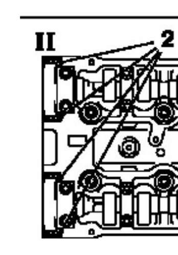

Da hat die Werke aber geschludert. Natürlich gibs ne Gummidichtung fürn Ventildeckel. Dichtmasse kommt nur an die Ecken an den NW-Lagerböcken stirnseitig. Am besten von Opel holen (Klebe-/Dichtmasse schwarz für Ventildeckel).
Drehmoment 8Nm und dabei von innen nach außen spiralförmig anziehen. Der Ventildeckel kann je nachdem wie stark die Dichtung ausgehärtet ist recht schwer zu lösen sein. Wenn er nach entfernen der Schrauben nicht kommen will dann gibs ihm mit dem Gummihammer 😉
Die Dichtmasse nur dünn an den genannten Kanten auftragen, sonst dichtest du auch die Ölkanäle mit ab.

Wenn die Nut und die Dichtflächen ölfrei sind, würde das auch nicht schaden.
Ich habe Dirko HT genommen.

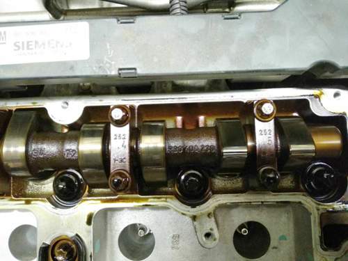

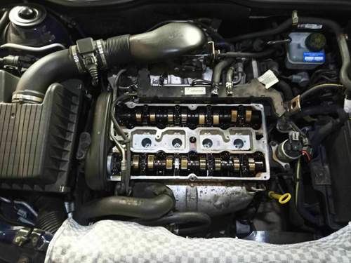

So nachdem ich den ventildeckel abmachte sah man rechts vorn davon das dort ordentlich silikon raus stand.
Dem wars leider nicht so es war die alte Dichtung + Silikon und der Ventildeckel hat dort nen kleines Stück abgebrochen.

Hoffentlich ist da kein Silikon in den Ölkanälen, bzw. vor dem Sieb der Ölpumpe.
Auf deinem Bild sieht es so aus als ob unter den Nockenwellen Öl steht.
Ich habe grad mal auf meinem Foto nachgeschaut, da ist nichts zu sehen.

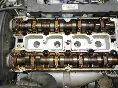

Img-20181101
Sieht bei dir fast zu sauber aus Gerd. Oder bei mir zu schmutzig? 🙂 Schon komisch..
Anbei Foto von meinem 1.8er mit jährlichem Ölwechsel und mehrmals auch Spülung vorm Wechsel.
Ich war da auch erstaunt, dass der nach 213Tkm bis ins letzte Eck sauber war.
Bis dahin kam aber nur alle 2 Jahre das billige GM 5W-30 rein. Und zwischen den Wechseln noch ein extra Kanister zum Auffüllen. 😁

Ist das denn ein schlechtes Anzeichen wenn an den Hydrostößeln bzw. Unter der Nockenwelle Öl steht ?
Muss sagen der Wagen war noch gut warm bin davor noch gefahren 🙂
