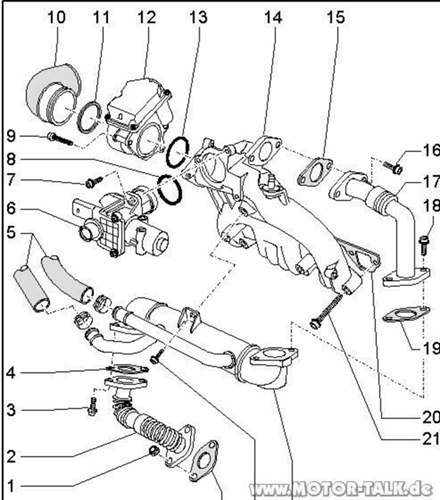

Um an die Schrauben dranzukommen und den Deckel runter zu nehmen muss ich mindestens das Rohr Pos. 17 abschrauben.
Nachher muss ich Pos. 15 und Pos 19 erneuern oder mit Dichtmasse oder einfach so wieder dranschrauben?
Was meint Ihr, was ich alles abschrauben muss, um VDD zu wechseln?

Gestern bei dem schönem Wetter habe ich endlich die VDD gewechselt. Es war sehr knapp, müsste Pos. 17 abschrauben. Sonst hätte nicht rausgekriegt, wollte schon das ganze links abschrauben.......
Nachdem die Pos.17 ab war, habe ich vorne am Zahnriemen hoch schräg und dann mit Schraubzieher sogar Ventideckel abdrücken müssen, dann kamm der Deckel hoch.......

Hallo Bolvan ... hast wirklich alles super detailliert beschrieben - bravo. Muss auch den Ventildeckel wechseln aber auch nachdem ich das Rohr (Position 17) abgeschraubt habe bekomme ich ihn immer noch nicht heraus. Der Deckel verklemmt unter dem Knie (Position 14 auf dem Bild) der in der Höhe vom Einfüllstutzen liegt. Durch das ganze Herumprobieren glaube ich habe ich es hinbekommen dass der Ventildeckel eine Sprung (dort wo er am Knie anliegt) bekam. Hat jemand einen Tip wie ich den Deckel herausbekomme ohne dass ich noch mehr abschraube als das oben beschriebene Rohr. Ich glaube die bei den anderen Modellen liegt der Deckel besser zugänglich als wie beim 1.9 TDI - MBM.

der Beitrag ist zwar schon etwas her, jedoch habe ich jetzt genau dasselbe Problem wie du. Mein Audi A4 B7 2.0 TDI (Bj 2006, BPW, 230.000km) sifft jetzt auch ganzschön stark aus der VDD. Habe gestern mal probiert den Ventildeckel zu demontieren, musste aber leider schnell enttäuschend feststellen, dass man an dem Rohr (Position 17 auf deiner angehängten Darstellung) und dem Knie (Position 14 auf deiner angehängten Darstellung) hängen bleibt. Wie bekomme ich den Ventildeckel runter? Müssen die Pos. 14 und die Pos. 17 wirklich entfernt werden oder gibt es da einen Trick den Deckel auch so runter zu bekommen?

Bei mir ging es ohne Abbau. War aber sehr fummelig. Du kannst aber gerne mal die Nummer 14 und 6 abbauen. Nummer 6 ist das AGR Ventil, das kannst du dann mal reinigen. Wird sich lohnen, verspreche ich dir. Haben in letzter Zeit häufig defekte AGR Ventile bei den 2.0 TDI hier. Die gehen kaputt, weil sie verkoken und die Zahnräder dann durchdrehen, weil sie das Ventil nicht mehr bewegt bekommen.
