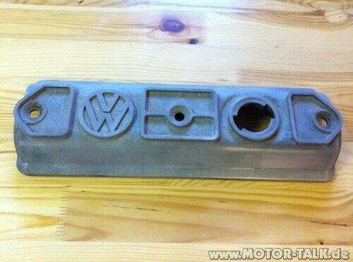

ich suche für meinen Bruder diesen Ventildeckel:

Das dürfte ein 3F mit Doppel Solex sein.

Dieser VD ist auf jedem pupsnormalen Golf II mit 1,3er Motor drauf. Für kleines Geld beim gutsortierten Schrotti zu bekommen oder völlig überteuert bei eBay.
Hat sich erledigt. Ist vom MH aus dem 2er Golf.
HAHA... jaja der typische "VW Motorsport Ventildeckel" 😁
Hatten die ersten Hydromotoren (HZ und MH) im Polo auch, Modelljahr 86. 😉

Steuergehäuseentlüftung
montieren (wie auf Deinem Bild)! Das ist nämlich nicht orig. so.
Die 6N u. G3 (AEA, AEE, AEX usw. ) mit dem häßlichen, glatten Aludeckel sind "oben" auch nicht entlüftet.
Folge: besonders die H2O-Anteile der Blowbygase aus dem Kurbeltrieb kondensieren im Kopf / Deckel / Ventiltrieb und das sieht denn aus wie bei Flodders auf`m Klo. Am Öleinfülldeckel klebt immer Schleim.
Hab selber so`n Deckel, aber auch noch nicht montiert weil ich noch keine passende Schottverschraubung gefunden habe (auch noch
nicht intensiv
gesucht), muß ja schon i-wie passen und vor allem
dicht
sein, `n versiffter Aludeckel is ja auch nicht der Hit. Erfahrungsaustausch wäre angenehm.
Sollte der Entlüftungsschlauch (Y-Schlauch) hin sein (ist er meistens) kann ich
den
hier empfehlen, 17.- + 4.- Versand , bei VW kostet der ca. das 3-fache. Denn ein zusammengefallener / bröseliger Schlauch . . . .

der 6n hat meines wissens nach eine schraube die zur entlüftung dient.
anst kann ich dir druckluftzubehör empfehlen.
gibts in allen varianten.man muss halt ein loch in den deckel bohren und kann dann passende anschlüsse montieren.
