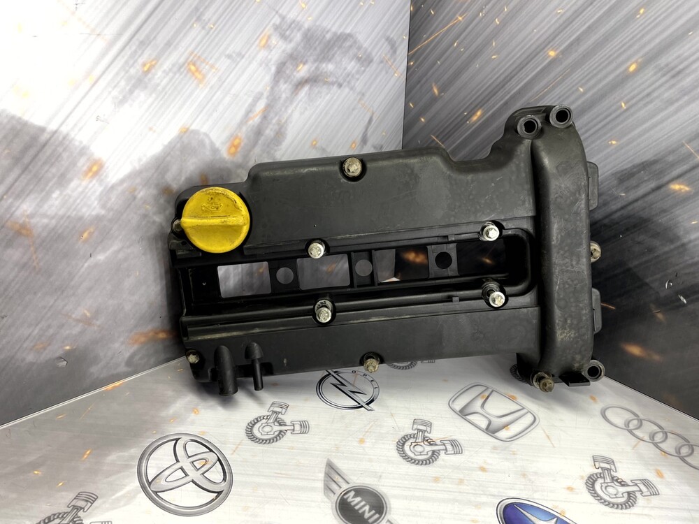

Ich habe diesen Deckel gefunden und hier ist auch irgendeine Membran in dem Deckel, die auch einzeln bei Ebay verkauft wird https://i.ebayimg.com/images/g/EHMAAOSworNcLz~1/s-l1200.jpg
In meinem Z12XEP habe ich nur zwei Führungen für die Schläuche der Kurbelgehäuseentlüftung.
corsabeste schreibt 2009 1.4 90PS also Z14XEP, und wenn Z12XEP/Z14XEP gleichen VD haben, dann hat meine Abbildung nichts mit Z12XEP/Z14XEP zu tun, also keine Membran, deswegen verstehe ich es nicht...
EDIT: Ok, Missverständnis also geklärt, die Rede ist doch von Z14XEP und das bedeutet keine Membran.

Jo dann schaue dir mal die Zeichnung und die T.Nr 55351461 an und zeige mir mal die Membran im Deckel.
https://cdn.izap24.ru/.../...ilindrov-opel-corsa-f68-2004-55351461.jpg
https://izap24.ru/image_prox.php?...
Wenn der eine hat, dann kannst die nicht austauschen gegen den billigen Ersatz und befindet sich inneren unter der Abdeckung.

Der Deckel auf den Bildern ist vom 12er. Der, hab ich ja auch geschrieben, hat keine Membran e.

Laut ilcats.ru
Z12XEP und Z14XEP haben den gleichen Deckel mit dem GM-code 55351461 also ohne Membran. A14XEL/A14XER hat den Deckel mit dem GM-code 55561432 also mit Membran.
Ich habe noch im EPC nachgeschaut und sehe das gleiche wie auf ilcats.ru.
Wenn also EPC und ilcats richtig sind, dann hat hwd64 Recht und du verbreitest falsche Informationen. Ansonsten muss du sagen wie du darauf kommst, dass Z12XEP und Z14XEP unterschiedliche Deckel haben.
