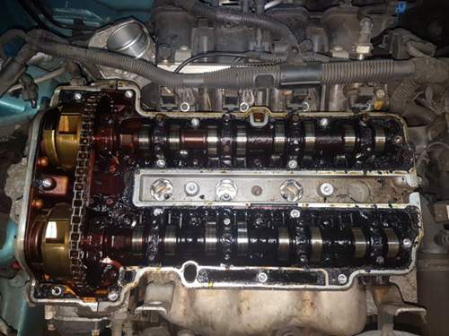

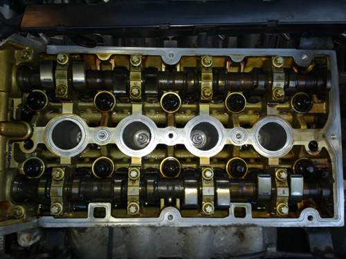

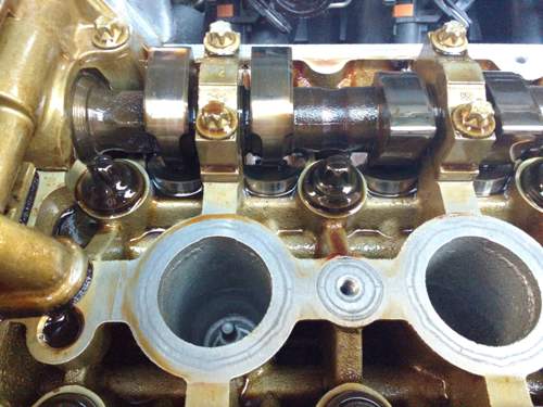

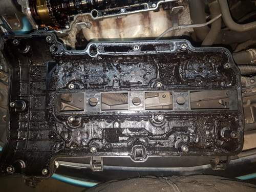

Eine Freundin bat mich ihren Corsa D mit Motor A 12 XEL zu reparieren. Bei km 110000 ist die Steuerkette übergesprungen.
Beim Abnehmen des Ventildeckels entdeckte ich große Mengen Ölkohle, wie ich sie in den letzten 50 Jahren noch nie gesehen habe. Bilder füge ich bei.
Hat jemand dafür eine Erklärung? Der Wagen ist Bj. 2011 und erhielt alle 2 Jahre eine Inspektion mit Ölwechsel.

Tja, da würde ich mal sagen überzogene Ölwechselintervalle.
Alle zwei Jahre Ölwechsel und oder alle 20-25.000 km sind Gift.
Falsches Motoröl, kein 5W-30 oder 5W-40.
Am falschen Ende gespart.
Und ein defektes Thermostat kann die Ursache sein.
Der Motor kommt nicht auf seine 95°C-105°C und das Öl kann seine Reinigungswirkung nicht entfalten.
Aber ganz ehrlich.
Sowas habe ich schon lange nicht mehr gesehen.
Anbei ein Bild wie mein Motor im Insignia bei 100.000 km aussah.

Die Besitzerin fährt 10000 km im Jahr und die Werkstatt hat ihr gesagt, da reicht ein Ölwechsel alle 2 Jahre.
Allerdings fährt sie auch nur Kurzstrecke. Drin ist lt. Ölzettel 5W30.
Aber das ein Motor so zugesaut ist, zumal das Zeug eine relativ feste Masse ist, die zwischen den Fingern zerbröselt, wie mürber Kuststoff. Läßt sich auf Flächen wie eine Farbschicht absplittern.

Da ist Besitzerin leider voll auf die Schnauze gefallen mit dem Service von alle 2 Jahren und alle 20.000 km Ölwechsel.
Kann nur empfehlen alle 15.000 km den Ölwechsel zu machen oder jährlich und max. 15.000 km.
Bei Kurzstrecken auch schon mal alle 10.000 Kilometer.
Habe aber wie gesagt, stark die Vermutung der Motor kommt nicht auf Temperatur von min. 95°C.
Denn anders kann ich mir das nicht erklären.
Eine Temperaturanzeige hat der Corsa D ja nicht und nicht selten kommen die nur auf 80°C Temperatur.
Kann man nur zuverlässig per OBD auslesen, wie warm der Motor wird.
Und ja diese 5W-30 Öle sind nicht das gelbe vom Ei.
Wenn es geht und nicht unbedingt ein 5W-30 Öl sein muss, nehme ich oder würde wie in ihrem Fall ein 5W-40 empfehlen.

Wie das ausschaut, siehst ja auf den beiden Bildern.

Bei überzogenen Ölwechselintervallen entstehen normaler Weise keine solchen Ablagerungen.
... Öhm ist ein paar Jahre her da habe ich nich wesentliche schlimmere gesehen und das war die Aussage klar (Freund) "der hat noch nie einen Ölwechsel bekommen, wenn was fehlt kippe ich durch das kleine Loch nach" :D ... waren so 7 Jahre alt.
Ok, wenn nun noch erhöhte blowby in die Ölwanne blässt und der Motor evtl. noch sehr unsauber vebrennt (letzte AU?) kann das die Ölverkohlung deutlich forcieren.
... Aber immerhon, es ist kein Cappucionsblock diesemal.

Danke für das Video, genauso sieht es aus.
Das Öl, welches ich aus dem Motor gelassen habe, war von 10/22 und schon recht schwarz, aber nicht uralt.
Eigentlich schraube ich nur an Autos Ü30-60, das hier ist eine Gefälligkeit. Aber selbst an Autos, bei denen das Öl aussah als wäre es die Erstbefüllung, habe ich so einen Dreck noch nicht gefunden.
Problem ist natürlich, wie sieht es mit den Ölbohrungen im Kurbeltrieb aus.
Werde jetzt erstmal den Kopf runternehmen und Schadensfeststellung betreiben.
