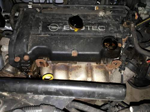

ich verliere bei meinem Corsa (1.2 l mit 80Ps, BJ 2008, 145 tkm) Öl. Ich bin mir relativ sicher, dass es vom Ventildeckel kommt (s.h. Bilder). Nun meine Frage: Wäre es möglich, dass ich den Ventildeckel nur mit Dichtmasse abdichte oder muss zwingend eine Dichtung gekauft werden. Ich möchte mir jetzt nicht unbedingt eine neue Dichtung kaufen, da eventuell die Steuerkette gelängt ist. Oder was meint ihr zu dem Video? Ist es die Steuerkette, die rasselt? (Der erste Teil im Video ist bei kaltem Motor; 2. Teil bei warmem Motor)

Ja das hört sich sehr stark nach Kette an.
Ventildeckeldichtung ist auch Gummi und kann, wenn sie noch neu ist, beim Steuerkettenwechsel wieder verwendet werden.

Stimmt. Also würdestest lieber eine Dichtung kaufen?
Wenn die Dichtung undicht ist, dann würde ich da eine neue verbauen.
Kostet ja auch nicht die Welt.

Vielen Dank schonmal für die Antworten. Ich werde dann wohl eine Dichtung kaufen.
Öldruckschalter habe ich kontolliert, dort habe ich kein Öl gesehen. Was meinen die anderen zum Motorgeräusch?
Kette. Die Dichtung kann bis zum Kettentausch warten. Kann man dann zusammen bestellen. Kostet online vllt 5-6 Euro.

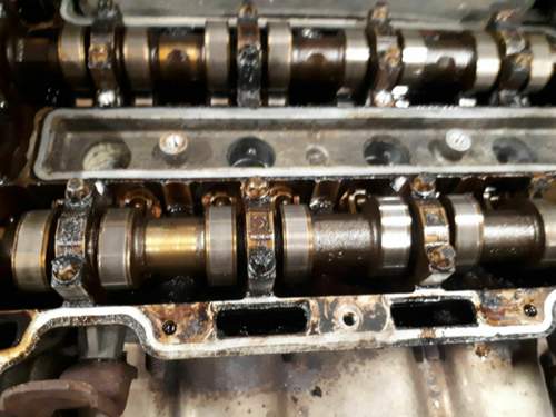

Ich bin jetzt gerade an dem Steuerkettenwechsel und habe ein paar Fragen. Als ich den Ventildeckel abgemacht habe, sah ich diesen Ölschlamm(siehe Bild). Wie bekomm ich den am besten raus? Kann man den Dreck mit Bremsenreiniger einsprühen oder verstopfen dann die ölkanäle? Kann ich die alten Schrauben für die Kurbelwellennabe und für die Nockenwellenräder nochmals verwenden? Habe nämlich keine Neue bestellt. Vielen Dank für Antworten:)
Den Ölschlamm bekommt man mit lappen sauber, ansonsten mit Diesel. Der Diesel hat wenigenstens noch ein wenig schmiereigenschaften, aber sonst den Ölwechsel mal in kürzeren abständen machen. Kurbelwellenschraube hab ich auch schonmal wieder verwendet, Nockenwellenschrauben für die Zahnräder müssen neu. Das sind glaub ich Dehnschrauben. Die werden mit Drehmoment und dann mit Winkel von 90°(nicht sicher) angezogen. An der Kurbelwelle arretiert das glaub ich ddn Ölpumpenantrieb. Bei einem Kompletten Steuerkettensatz sollten die Schrauben dabei sein, zumindest wenn man so ein xxl Paket nimmt. Ich hab den Kettenwechsel bei mir in 2wochen vor, dann werd ich mich daran versuchen.

Und ich sage dir, der Motor hat keinen regelmäßigen Ölwechsel gesehen, bzw. billige Plörre wie 15W-40 Öl oder nur alle 30-40.000 km einen Ölwechsel bekommen, wenn überhaupt.
Und ja, alle Schrauben müssen neu eingebaut werden.
Hast du eine Anleitung und das Werkzeug bzw. den Dorn, das Lineal und die Lehre für die NW- Geberscheibe?
Wenn nicht, dann lass es sein.
