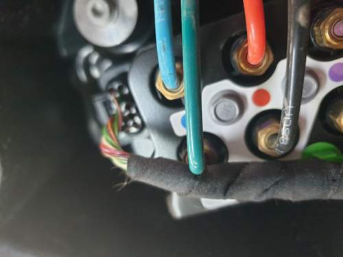

Plastikhalter der Druckleitungen vom alten LK auf neuen umbauen
(4 Plastiknasen unter der Schraubstange)
Neuen VB und LK auf MP
Druckleitung LK zum VB stecken (schwarz)
Exkurs Druckleitungen

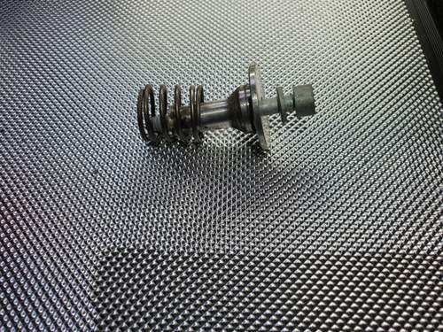

Ich habe diese abgeschraubt, dann 5 mm gekürzt (plan !!!)
und in die neuen Ventile gesteckt, mit Schmackes - also nicht einschrauben

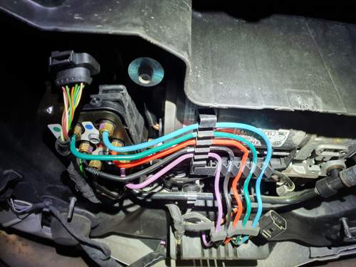

Es ist zum .... heute Nacht ist er in ca. 16 Stunden doch wieder 1 cm auf beiden Rädern VA abgesunken. Ich hatte Wagenhebermodus drin und die Sicherungen gezogen.
Eindeutig er ist immer noch nicht dicht.
ABER: Keine Meldung LECK im VCDS !
Das kann jetzt kein Bauteil mehr sein, was dann ? Luftleitung ROT und GRÜN ?
Wo laufen die lang ? Hat das schon mal jemand gehabt ? Leitungen angescheuert ?
siehe https://www.motor-talk.de/.../...ng-vorne-eingesackt-t5808763.html?...
und das gleiche macht das Ziehen der Sicherung.
Doch meine Frage bleibt bitte:
Wo laufen die Luftleitungen ROT und GRÜN lang ? Hat das schon mal jemand gehabt ? Leitungen angescheuert ?

Gibt es jemanden, der mir bitte einen Plan oder zumindest Tipp zum Verlauf der Luftleitungen geben kann?
