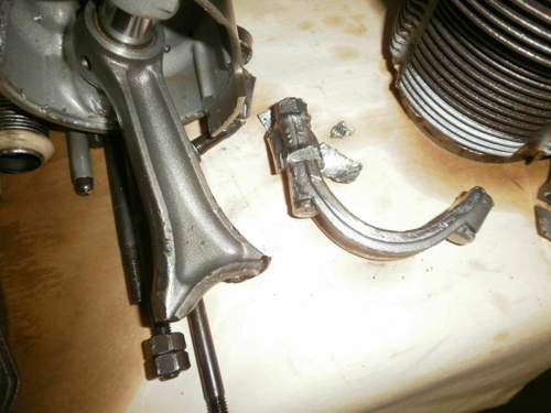

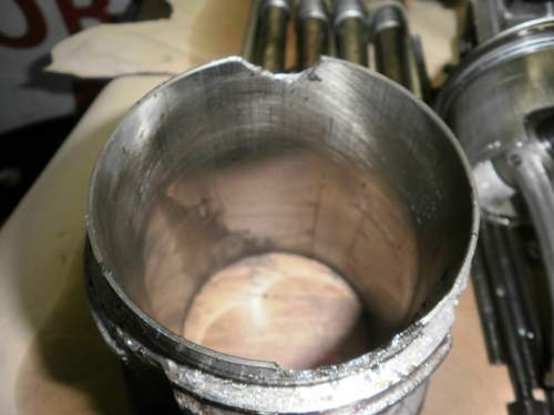

Ich habe es auch schon gehört, dass bei Serien-Motoren Pleuel gebrochen sind.
Nun stelle man sich mal 100PS Mehrbelastung auf den gleichen Pleuel vor, also wie beim aktuell diskutiertem Motor...
Wenn man sich die speziellen Pleuel ( Scat, AA, Carillo) mal anschaut und nachmisst, so fragt man sich wieviel Mehrleistung diese Blechdinger eigentlich halten sollen. Das ist alles dünn ausgelegt. Das obere Pleuelauge hat z.B.nicht mehr Materialstärke als eine Raviolidose.

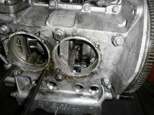

Also ich denke da gibt es genug beispiele das bei einem gebrochenen pleul, nicht immer gleich ein loch im gehäuse von aussen zu sehen sein muss oder was raus schaut. (wohl eher wenn ein pleul abreisst bei hohen drehzahlen)
Beispiel : 1915cc motor.
Der motor wurde u.a auch kompl. neu gelagert aber falscherweise zu grosse pleullager verbaut. der Motor klackerte ab 3000u/min und die werkstatt tat es ab mit ventilspiel, dass erneut eingestellt werden sollte. der motor hielt 200km. Rückerstattet von der Fa.wurde sofort nur die kompl. bezahlte rechnung: Arbeitslohn und Teile.
Aber nun war der motor/gehäuse gebrochen und irreparabel... somit totalschaden (von aussen nicht sehbar) der wiederbeschaffungswert wurde über einen gutachter und dann gerichtlich entschieden, dauerte aber dann auch 8monate.

Hallo flatfour, was würdest den du für ein pleul empfehlen?
Gruss, John
Warte erstmal ab, denn es gibt genügend Leute die auf originale Pleuel schwören. Bis 6000U/min würde ich immer Serienpleuel nehmen. Erst darüber lohnen sich andere Firmen die ich schon erwähnte. Eine Ausnahme:- die Tunerpleuel sind etwa gleich teuer wie die aufgearbeiteten und erleichterten Serienpleuel.
Also mein motor hatte seine topleistung bei 5500u/min laut leistungsprüfstand.
Welche pleuls sind den empfehlenswert?
gibt es da was besonders gutes?
Kann man so nicht sagen. die hatten alle mal Q-probleme. Die serienmässigen allerdings nicht.
Ein bekannter Tuner schwört auf Serienpleuel und das auch bei Literleistungen von mehr als 80 PS. Anscheinend gab es damit noch nie Probleme. Und der würde ganz bestimmt nicht den ganzen Aufwand für die Bearbeitung auf sich nehmen, wenn es etwas besseres aus dem Regal gäbe.. 😉
