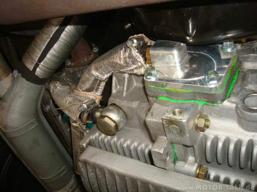

Hallo leute, ich habe meinen kleinen speedster nun von Lyon nach deutschland gefahren und auch die neue riemenscheibe hat gehalten und alles lief gut.
Aber nun habe ich ein neues problem, mein erster zylinder läuft nicht richtig mit. der motor schüttelt sich bei 1000-1300 u/min und patscht auch in den vergaser. nach 1500u/min läuft der erste zylinder mit aber er wird wohl mitgezogen und patscht dann hin und wieder in den vergaser.Zuzüglich macht der motor auch ab 2000u/min starke tickernde metallische geräusche als ob ein ventil klappert.
Ich habe schon bei der fa. edelweiss mal kurz reinhören lassen und man sagte mir, dass wohl das wohl ein ventiel undicht ist.....das kann grade bei neuen motoren schon mal passieren(7500km) wenn der ventilsitz sich noch mal setzt🙁
ich habe nun meinen speedster in essen gelassen und wollte euch mal fragen wie ich nun weiter vorgehen soll?.....wie sieht der arbeitsaufwand aus und was kann/wird der schaden mich so kosten😕

Zylinderkopf rechts einlass

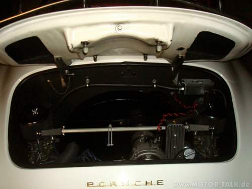

Siehe Foto, die Motorhaube, 2grosse luftknäle rechts und links und oben ein Lüftungsgitter in 40x28cm und das lüftungsloch in der Rückwand ist für das gebläse.
Soll das nicht reichen?

Ich dachte, die Klappe ist völlig zu, aber da ist ja das große Gitter. Dann wäre mein nächster Rat, wenn wieder mal ein Stück gefahren wurde und die Betriebstemperatur erreicht, dann mal aus dem Wagen springen und das Gehäuse des Gebläses anfassen. Es sollte handwarm sein, so lange der Motor läuft.
Komisch ist, dass scheinbar am Regelkolben rein gegangen wurde, mit dem Full-Flow. Eigentlich ungewöhnlich aber machbar. Den Peilstab mal prüfen, wäre die letzte Maßnahme und dann wäre sicher gestellt, dass Überhitzung eben nicht den Motortot verursacht hat.
