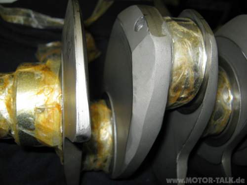

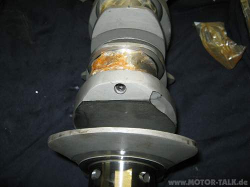

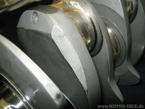

Die KW wurde gewuchtet,kann man auf Bild 7 sehen.Nur werden die nicht gebohrt sondern mit der Flex erleichtert.
Genau über den Schraubenlöchern sind die Ecken wo Material abgenommen wurde.
So eine Empi/AA hatte ich auch mal in der Hand.Aber ich hab auch schon an andere Stelle geschrieben das ich von denen nicht viel halte.Es gibt bessere die etwa 1/3 mehr kosten.

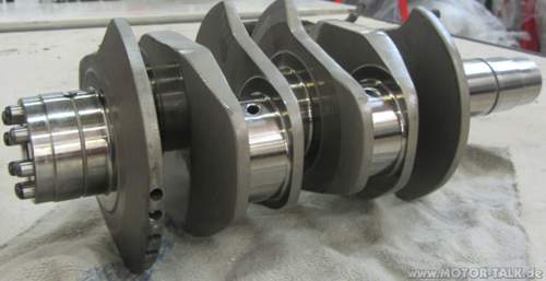

Bei mir wurde die Kurbelwelle angebohrt zum Auswuchten:
Bamotec
So gehört sich das auch. Gebohrt oder gefräst.
Ich möchte schließlich keine eingebrannten Flexreste auf einer Gleitfläche haben. Späne kann man aber runterblasen.
Du hast ja auch keine Billigwelle die vom Hersteller Flexerleichtert wurde.Das war ein Externer Wuchtmeister. Ob da bei den Empi/AA noch nacharbeit nötig gewesen wäre weiß man nicht ohne mal eine weg zu geben.
Deine kostet ja das besagte 1/3 mehr.😉

Vari>auf deinen Fotos ist die Flex erleichterung schön zu erkennen.
