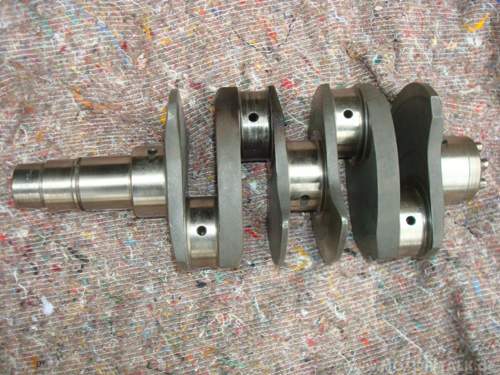

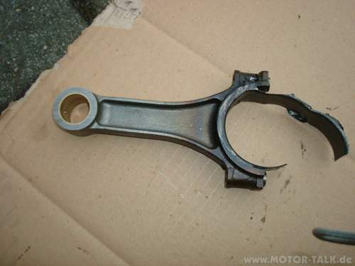

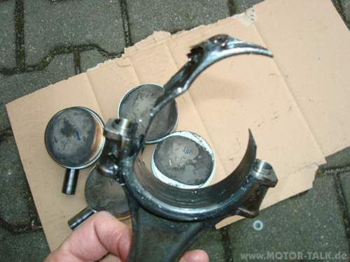

Hallo Leute ,nun habe ich letzte woche am Samstag den 6.April 2013 meinen geliebten speedster wieder beim motorbauer nach der vollbrachten Reparatur abgeholt Ich habe nun eine neue 82mm. kurbelwelle,pleul,zylin-kolben ,köpfe geplantund überholt , gehäuse- lagergasse gespindelt, neues csp-gasgestänge, csp-wärmetaucher 38mm, ölfilter weiter nach unten verlegt, motorabschlussblech neu. Jedoch wurden die stösselstangenschutzbleche vergessen zu montieren-fehlen. motorhaube klappet, ist nicht wieder richtig montiert, als ich fragte ob er den motordeckelabgenommen habe sagte er doch tatsächlich; nö warum der motor geht nach unten raus, ist wohl ausgeschlagen.
So und nun habe ich auch die defekten teile am 11.april gleich mal bei der Firma Weiser vorgelegt und er sagte, dass dieser schaden eindeutig ein Einbaufehler und der Schaden nicht an überhitzung oder Ölmangel lag. Die verbauten Teile wie kürbelwelle-lager-pleul wurden nicht vermessen und nochmals geprüft auf passgenauigkeit. Grade das prüfen und vermessen der Teile ist das wichtigste da fast alle KW in China produziert werden und die Qualität nicht besonders gut ist bei den billig wellen.
Auch bei der Fa. Wittkuhn war ich und habe ihm meine motorteile teile vorgelegt.Herr Wittkuhn sagte auch,; klarer Fall> einbaufehler und nicht eingemessen. Kolbenrückstand nicht eingehalten, kann man gut sehen an den 4Kolben> quetschkante.. KW ist eine Empi und keine Scat wie angenommen. Die KW ist nicht gewuchtet. Wird normalerweise auch nicht so verbaut. Wir lassen unsere KW immer nochmals Nitrieren, polieren und dann wuchten .Beide Zylinderköpfe haben geblasen. Das ist auch nicht der erste Motor der hier bei mir von dieser Firma auf dem Tisch liegt und wie immer von der Firma natürlich....... ohne Garantie.
Auch Fa. Kummetat und die Fa.Willke sagten genau das gleiche; Schlechtes material verbaut und einfach nur zusammen gesteckt, und nicht vermessen, so was kann nicht halten.
Ich habe natürlich die Liste der angegebenen gründe des Schadens des Motorbauers allen vorgetragen}Auspuff zu klein, Wärmetauscher zu klein , Ölfilter nicht an der richtigen Stelle(hinterm/höhe gebläse kasten.>Vergaser nicht synchronisiert und falsch bedüsst ,zu mager. Gasgestänge nicht o.k , Motorabschlussblech fehlt.
Aber alle andern Firmen sagten einstimmig; dass seien alles nicht die Gründe dieses Motorschaden. Nun hätt ich mal nicht sofort auf den motorbauer gehört und mir einen andern rat eingeholt so hätte ich ganz rechtlich problemlos gegen ihn vorgehen können.
Nun ich wollte auch schnell wieder meinen speedster wieder haben und mir nicht den spass verderben lassen nun bin ganz schön reingelegt worden Aber wisst ihr, hinterher ist man immer schlauer. Als ich meine speedster abgeholt und voll bezahlt habe sagte der Motorbauer noch zum Abschied; kommen sie nicht mehr wieder und rufen sie mich nicht an…
