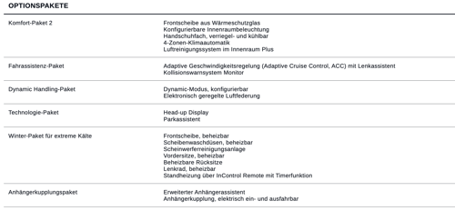

Jetzt zur Frage: Ich habe mir den Velar 300 Diesel mit "allem" zusammengestellt, doch leider finde ich nirgends eine "brauchbare" Beschreibung des Tempomates. Hat, bzw. gibt es für den Velar einen solchen - mit Verkehrszeichen-/Geschwindigkeitserkennung (damit er die aktuelle Geschwindigkeit auch gleich übernimmt)??

@smidi1 - ich fahre einen aktuellen MY25 Velar. Nein, die Art des ACC kann der Velar nicht. Limit ja, aber keine Anpassung an erkannte Schilder. Bei der Qualität der Erkennung würde ich es auch nicht aktivieren. Ansonsten schau mal in meinen Blog. Für mich wäre bzw. war dies auch kein Ausschlußkriterium.

@smidi1 - die Kurzversion. Schilderübernahme - Nein. Einhalten des Abstandes mit bremsen und beschleunigen - Ja. Funktioniert jede Woche 2x beim durchqueren des Elbtunnels.
Wenn die Übernahme von Geschwindigkeiten von Schildern ein must have ist, bist du beim Velar leider falsch. Dir entgehen aber alle anderen Vorzüge des Velars.
