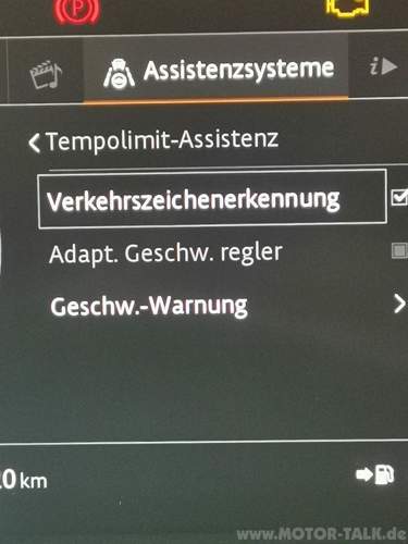

Weiss jemand wie ich das aktivieren kann? Siehe Bild
Danke

Was denn genau aktivieren? Die Verkehrszeichenerkennung ist schon aktiviert. Die Adaptive darunter auswählen und zum aktivieren mit ok bestätigen.
Den Tempomaten selbst aktivierst Du am Lenkrad.
Die adaptive ist nicht auswählbar
@alexwinkler schrieb am 14. Januar 2019 um 13:03:52 Uhr:
Kann meiner Meinung nach auch nicht, da es sich um die automatische Erkennung über die Verkehrszeichen handelt und diese ist aktiviert.
Es handelt sich in diesem Fall nicht um den "normalen" Tempomaten.
Also da steht was, was man eh nicht auswählen kann? Der Tempomat der die Geschwindigkeit über Verkehrszeichen regelt gibt's bei Landrover glaub eh nicht (gibt's bei Audi etc.)
Laut Handbuch sollte das gehen, dass die Verkehrszeichen alternativ die Geschwindigkeitsbegrenzung vorgeben...

Adaptive Geschwindigkeitsreglung aktivierst du, indem du zuerst auf dem rechten Lenkradsatelitten den Temporalen durch langes drücken von GRÜN auf ORANGE wechselst. GGF erst durch exit den Tempomaten zuerst deaktivieren und neu starten.
Als letzten Schritt dann im Menu den adaptiven Part aktivieren. Das Tempozeichen muss ORANGE sein!!!, danach erst kannst du den Haken setzen.
Leider ist dann nur der SPEEDLIMITER damit aktiviert. Das Auto erkennt die Tempozeichen und erlaubt es Dir manuell auf die erkannte Geschwindigkeit aktiv zu beschleunigen. Wenn du mich fragst, ist das eine bescheidene KRÜCKE.

Heißt aber im Umkehrschluss, dass er auch strikt 80 fährt, wenn 80 durch die VZE erkannt werden. 10 oder 20 drüber geht dann nicht.
Der ASL lohnt dann eigentlich nur für die Schweiz. 😁
So mein Verständnis auch. Käme auf einen Versuch an, wie das ASL mit der Voreinstellung der "Übersteuerung" in der VZE (0, 10 oder 20 km/h) korrespondiert...
Man kann die VZE ja so einstellen, dass diese bei Überschreitung von 10 oder 20 km/h zu blinken anfängt. Ggf. gibt es bei der ASL auch einen solchen "Korridor", dann wäre diese Funktion auch für mich interessant.
P. S.: Was macht der adaptive Geschwindigkeitsbegrenzer eigentlich auf unlimitierten Straßen? Muss man eine "Maximalgeschwindigkeit" einstellen?
Bsp.: m. W. kann man das Tempomat auf max. 210 km/h einstellen. Wenn ich also den ASL aktiviere und den kleine grünen Pfeil auf 210 km/h drücke, so hält der Wagen die Geschwindigkeitsbegrenzung bei Geschwindigkeitslimits und beschleunigt dann bei Freigabe wieder auf 210 km/h?
Ja, das ist mein Verständnis dieser Funktion. Allerdings sollte er mit Hilfe von MAPS etc. in der Lage sein können, die Art der Straße zu erkennen (Bundesstraße, Landstraße, innerorts usw.) und deren Standardlimit einhalten können. Vielleicht aber nur mein Wunschdenken, was möglich wäre...
