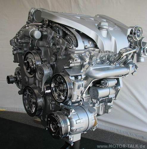

Ich habe mir überlegt einen Vectra C Kombi 2.8 zu kaufen (12/2006, ca. 39tkm, 230PS, 6-Gang).
Jetzt habe ich aus erster Hand (Opel, Rüsselsheim, Test-Ingenieur (Verwantschaft)) erfahren, dass wohl alle 2.8er (der vom Insigina eingeschlossen - da gleiche Basis) das Problem haben, das auf Grund der Führung der Steuerkette, sich diese so stark streckt, das es zu Fehlern der Nockenwellen-Verstellung/Sensorik kommt - und zur Behebung der Motor raus muss, um die Steuerkette inkl. Mimik dafür zu tauschen, sonst würde man den Fehler nicht in den Griff bekommen. Die Erkenntnis ist wohl noch relativ frisch.. Hab es selbst auch noch nie gehört, das solch ein Problem existiert..
Jetzt die Frage an sämtliche 2.8er V6 Turbo Fahrer: Wie sind eure Erfahrungen?
Hatte jemand schonmal das Problem (oder so ein ähnliches Problem) und wenn ja bei welcher Kilometer-Leistung? Bitte postet mal eure Erfahrungen, auch wenn ihr schon 100tkm ohne solcher Probleme runter habt.. das würde mich auch intressieren bzw. beruhigen, denn eigentlich hab ich mich schon auf das Fahrzeig gefreut, aber diese Info hat mich jetzt doch mächtig runtergezogen..
Dank euch im Voraus!
Bisher habe ich davon nur ein einziges Mal gehört. Der Vectra OPC von Arno Schindler (EDS-Fahrzeugtechnik) hatte dieses Problem wohl bei irgendwas um die 100.000Km. Ansonsten war mir das Problem unbekannt obwohl ich viel in Opel-Foren unterwegs bin und mich rein interessehalber auch viel mit dem 2.8T beschäftige.
Mein 2.8T hat bald 40.000 runter und keinerlei Probleme.
Der 2.8T wird auch ganz gerne mal auf LPG umgerüstet. Das Autohaus Benkel gilt da als führend. Hab mit denen lange telefoniert weil ich mir überlegte, meinen OPC auf Gas umzurüsten. Benkel sagte mir, dass der 2.8T als echter Langläufer bekannt ist und er mittlerweile mehrere Exemplare in der Kundschaft hat die >200.000Km haben.
Jede Steuerkette kann sich mal längen, schliesslich gibts bei jedem Bauteil auch Produktionsfehler. Als "Krankheit" kann man das Thema Steuerkette beim 2.8T meiner Meinung aber nicht bechreiben, nichtmal ansatzweise. Sonst würde man davon auch viel mehr in den Foren mitbekommen.

Das Problem mit der Steuerkette ist auch bei dem 2.2 direkt ein leidiges Thema, Nachdem bei 71.000 die Kette übergesprungen war und der komplette Steuerkettensatz getauscht wurde, ( zum Glück kein Motorschaden), war das ganze bei 145000km wieder komplett fällig, um dann 3 Monate später bei 156000km nochmals komplett getauscht zu werden, gestern stand der Wagen bei km161600 schon wieder in der Werkstatt wegen starken rasseln der Steuerkette, Der Kettenspanner war defekt und wurde getauscht. Da ich für solche Dinge keine Nerven mehr habe und der nächste Ausfall sicher bald kommt, wurde der Wagen heute in Zahlung gegeben und ein Neuwagen ( kein Opel) angeschafft.
Das ist eine gute Entscheidung und leider werden weitere folgen. Wenn ich bedenke was Opel-Motoren früher alle ausgehalten haben.
Ich vermute mal dass Du an die falsche Werkstatt geraten bist. So häufige Ausfälle einer Steuerkette sind keinesfalls normal und deuten eher auf mangelnde Montage/Fehlerdiagnose hin. Vielleicht hätte man gleich den Spanner und Öler mit tauschen sollen.
Dies kann Dir bei jedem anderen Hersteller auch passieren; wenns an der Wartung/fachgerechten Reparatur mangelt.
