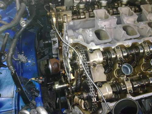

Original geschrieben von Karle
Hi !
Das ist interessant, du bist der zweite OPC der Probleme hat.
Nö, neben mir und Arno (EDS) gibt es allein im OPC-forum noch 2 Weitere. Dann gibt es dort und in anderen Foren noch diverse Beiträge mit Problemen der Nockenwellensensorik, welche aber irgendwann ohne Ergebnis geendet haben (ich liebe threads, die im Sande verlaufen 🙄 ). Auch dort liegt der Verdacht nahe, dass es sich schlussendlich um Probleme mit der Steuerkette gehandelt hat.
Auch über den "normalen" 2,8er und auch den 3.2er aus dem Antara findet man einige Beiträge zum Thema Steuerkette oder Sensorik.
Hab mal ein Bild des Grauens angehängt.
Foto145

@zdm:
Nach Deinem Foto zu urteilen muss der Motor für die Reparatur NICHT raus. Richtig?

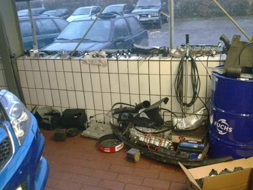

Ich würd ja auch mal behaupten, das die nicht den Motor ausgebaut, zerlegt fürs Foto wieder eingebaut und dann wieder raus geholt haben 😁

Ne, der Motor muß natürlich nicht ausgebaut werden. Aber es muß trotzdem erstmal jede Menge Gerümpel inkl. linkem Motorträger demontiert werden. Echt Wahnsinn! Als ich den ganzen Trümmerhaufen an Teilen da liegen sah, dachte ich nur: "Das kriegt der nie wieder alles zusammen".
Aber die ganze Story hab ich ja schon auf Seite 1 verlinkt.

Geklappert hat bei mir erst auch nix, das kam dann ganz plötzlich. Besonders beim Ausschalten hörte man es ganz deutlich, dass da irgendwas schlabbert.
Foto142
Foto144
Sieht aber trotzdem nach einer teuren Reparatur aus? Oder läuft es unter Kulanz?
Wie schon erwähnt, hat Opel sich kulant gezeigt und übernimmt 70% der gesamten Reparaturkosten. Trotzdem bleiben noch ca. 1800€ an mir hängen. Ich muß dazu sagen, dass komplett alles getauscht wurde (Ketten, Spanner, Führungsschienen, Kettenräder.... etc.). Da kommt auf jeden Fall ein ganz schönes Sümmchen zusammen. Allein so eine schei.. Ventildeckeldichtung kostet ja schon 80€, von den Lohnkosten ganz zu schweigen....
