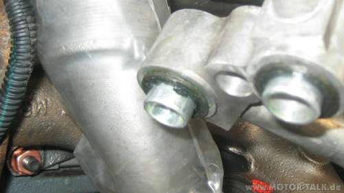

was verwendet ihr so an Dichtung am Klimakompressor (Die Leitung an dem Klimakompressor), weil bei mir die Original Opel Dichtungen fehrtig sind.Hab schon überlegt einfach Kupferdichtungen einzusetzen. Original ist Metalldichtung mit Gummilippe drin.

Der Nachteil an Kupfer ist, dass es härter als Alu ist. Wenn du Pech hast und der Kupferring liegt schief drauf, verformen sich beide Gegenstücke und im schlimmsten Fall kriegst du das nur noch dicht, wenn du die Verbindung zuklebst.

Ich glaube nicht das du mit Kupferdichtung ohne Gummi, die Anschlüsse dicht bekommst und dann willst du wohl nochmal anfangen. Mache es richtig, nehme die dazu gehörigen Dichtungen und ja die sind beim FOH sehr teuer.
Bei Gummi-Metall-Dichtungen dichtet nur die kleine Gummilippe. Der Metallring schützt die Gummilippe vor dem zerquetschen beim anziehen. Deswegen ist auch der exakte Innendurchmesser wichtig für ein "gutes Dichtungsergebnis". Außerdem Leitungen im Dichtungsbereich mit Kompressoröl bestreichen damit die Gummilippe nicht beschädigt wird. Deine alte Dichtung ist nicht spröde sondern beim Ausbau beschädigt worden. Da die Dichtungen mit ca. 8 Euro pro Stück recht teuer sind werden die alten Dichtungen gerne wieder eingesetzt. Undichtigkeiten und die landläufige Meinung dass Hobbyschrauber niemals an die Klima ran sollten sind die Folge...

die Dichtungen bekommste bei jedem Teile Händler für unter 10,- !! schon 1000 gekauft !! die sind in VIELEN Autos gleich !!

Die Dichtung vom Trockner konnte ich vor drei Jahren nur beim FOH auftreiben (ca. 13 €). Bei Ebay werden nur normale grüne Dichtungen verkauft. Die haben bei mir nicht aber abgedichtet.
