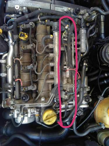

hallo liebe Opel Fahrer langsam weis ich mit meinem Opel nicht mehr weiter zu erst die lima dann das rec modul und jetzt fängt er an wärend der fahrt einfach aus zu gehen und geht meistens nur mit dem 2 gang max 40 kmh und dann wen man gas gibt geht er aus weis jemand vll was das sein könnte

weis jemand was da drinn ist rechts von dem foto ist ja die klappe drinn die hab ich gereinigt warn richtige klumben schwarze drinn aber ihn den rohr oder was das ist.Ist noch mehr drin aber komme da nicht rein kann man das auch aus bauen und reinigen ohne das man was einstellen muss habe es eingezeichnet am bild

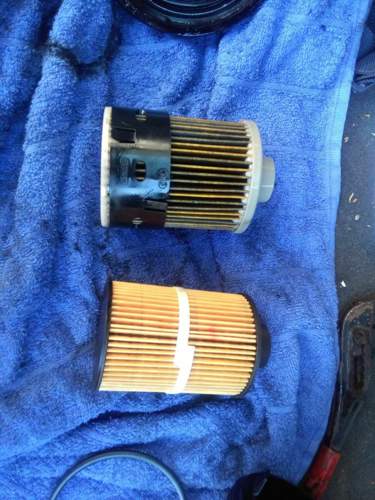

heute mach ich noch den dieselfilter und vll noch den Ladedrucksensor
Ansaugbrücke mit drallklappen....
Wenn die Dk schon so dreckig war möchte ich nicht wissen wie die Brücke aussieht......
Ist das drallklappengestänge noch drauf oder schon runter gefallen?
Am besten neu das Ding.... Ebay Original neu 170 eu
hi danke für deine antwort aber was ist die brücke oder das drallklappengestänge und wo sitzt das sorry kenne mich da leiter zu wenig aus
kann es dan auch darahn liegen oder den in der dk warn richtig grose klumpen drin und in dem rohr auch aber da kamm ich so nicht rahn wen ich das ausbaue muss man da dan nichta programiern oder einstellen
den ich fahre jetzt schon in dwe ganzen zeit rum nix auto geht nicht aus nur wen ich ihn morgens starte nodlauf max 60 kmh wen ich ihn warmlaufen lasse fährt er ganz normal
Hast du die drosselklappe nachgelötet?
nein wo ich kenn mich da nicht aus habe aber geschaut diese leitung bei der brücke liegt einfach drinnen rumm
habe den geber auch ausgebaut der in den rohr ist der war komplett svhwarz mit öl stücken den hat man nicht mehr gesehn
dieselfilter getauscht
