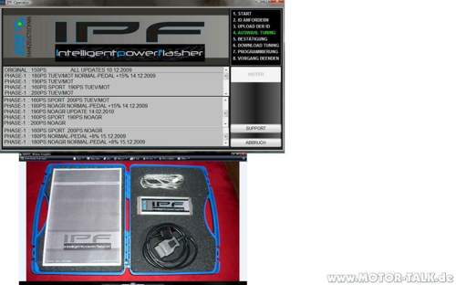

Original geschrieben von Lochblechdach
Problem ist halt auch, dass man bei einer Box gleich sieht, dass was verändert ist. Bei ner reinen kennfeldanpassung nicht. Oder kann man das Ding abziehen?
Ein IPF wird am PC angeschlossen, dann lädt man ein beliebiges Tuning File vom EDS Server runter, geht damit zum Auto und steckt dieses IPF am Diagnosestecker.
Dann dauert es ca.20 Minuten bis das Tuning File auf dem Motorsteuergerät aufgespielt ist und zieht das IPF wieder ab, es ist also keine Box zwischen geschaltet. (das IPF wird dann wieder fein in sein Köfferchen gelegt, siehe Anhang)😉
Wie ich schon sagte, es handelt sich nicht um keine Tuning Box wie z.B. Steinbauer.
Mit dem IPF spielt man nur die Software auf das Steuergerät, nichts anders als wenn du zum Tuner gehst bzw. dein Steuerteil zum Tuner schickst um dir dort die Software aufspielen zu lassen.
Der Vorteil, man kann zwischen mehreren Datenständen flashen, selbst die originale 150PS Software kann wieder aufgespielt werden.
Siehe Anhang!
Gruß Jan

Cool, danke!
Klingt sehr interessant, auch wenn dann nicht das optimale fürs Auto individuell draufgespielt werden kann. Aber für ein dezentes Tuning bzw Eco Tuning sicherlich äuserst praktisch! 🙂
Was kostet denn so ein teil?
Für das IPF +Phase1 inclusive Teilegutachten habe ich zur Weihnachtsaktion für 500€ gekauft!
Jedes Wunschfile ist kostenlos.
Als Eco Tuning möchte ich die Phase 1 mit ca. 200PS und 430NM nicht bezeichnen.😁
Gruß Jan
