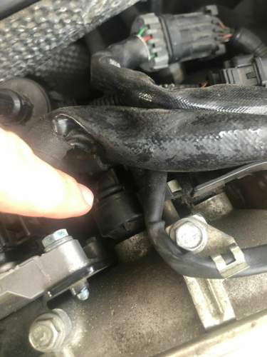

Hallöchen zusammen!
Ich habe auch das typische Problem mit der Tankentlüftung beim Tanken.
Ich mache mich gerade auf den Weg das Ersatzteil zu bestellen.
Doch vorher habe ich noch einige Fragen an euch.
Auf dem Foto 1 seht Ihr das Magentventil
links ist der Stecker und das anschluss , kommend vom Tank
Bild 2 zeigt den abgehenden Schlauch ins nirgendwo!
Meine Fragen sind, ist das richtig so, das der abgehende Schlauch ins nirgendwo geht? sprich ins freie?
Wäre super wenn ihr mir Fotos zukommen lassen könntet, wie es bei euch aussieht im Motorraum.
Zum vergleich habe ich mit der OPEL Teilenummer 5807450 gegooglet und folgende Fotos gefunden.
Bild 3 zeigt die komplette Einheit
Bild 4 zeigt die beiden abgehenden Schläuche mit anschlüssen an jedem Schlauch.
Könnt ihr mir Licht ins dunkle bringen?

in meinem fall war es eine "undichtigkeit" weil das magnetventil nicht mit der ansaugbrücke verbunden war
Klar. Der hat ja die ganze Zeit Falschluft gezogen. Da ist der Leerlauf natürlich nicht schön.

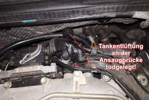

Habe heute auch meine Tankentllüftung an der Ansaugbrücke todgelegt. Ventil ist noch dran und entlüftung geht jetzt ins freie. Habe reingepustet, man kann durch das Ventil einfach durchpusten, ist also Defekt ? normal soll das doch abdichten ? Auto springt jetzt nach dem tanken auch wieder normal an. Vorher hatte er echt Probleme nach dem tanken zu starten.

Hey, kannst du mir evtl ein Bild schicken wo das ding sitzt ?
Klar.
Es ist rechts unter dem Motorsteuergrät wo die 3 Schläuche an die Ansaugbrücke gehen. 😉
Motor hat jetzt auch einen perfekten leerlauf und kein leichtes ruckeln mehr beim kaltstart.

Genau, das klackern ist aber normal. Normal sollte es aber abdichten, ich kann aber einfach durchpusten.
Ersatzteil gibt es nicht mehr.
