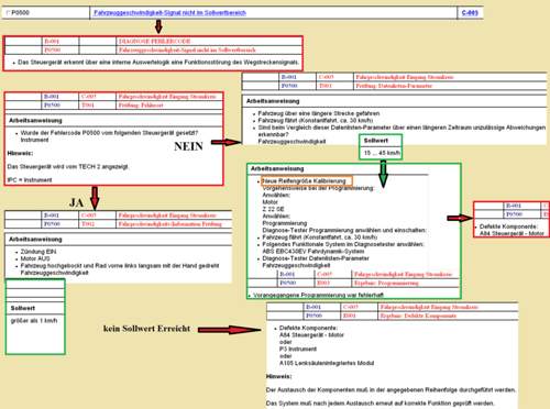

Ich hatte es mal grob ausgelesen (mit WOW) und hatte unter anderem gefunden P0826.

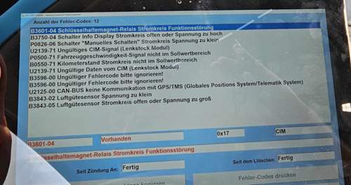

Jetzt hab ich vorhin mal mit dem Opcom geschaut was heute endlich kahm und hab ein paar mehr fehler angezeigt bekommen.
Schlüssel Programmierung hatte ich schon geschaut, der ist aber anscheinend richtig programmiert. (hatte ich nochmal gemacht)
Jetzt mal die frage, wo fange ich am besten an das problem zu suchen ?
(fehlercodees hänge ich an)

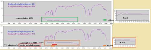

Anhand der Daten würde ich von einem Fehler VL ausgehen,
nicht von der angezeigten Geschwindigkeit her,
sondern weil der Sensor so genannte "Geschwindigkeitssprünge" hat.
Rest schaue ich noch.

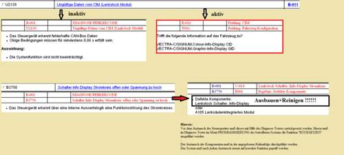

Fehlercode U2139
CAN-Bus keine Kommunikation mit CIM (Lenkstock Modul)
Airbag ausgelöst
CAN-Bus ECM Botschaft ungültig
Fehlercode U2125
CAN-Bus keine Kommunikation mit GPS/TMS (Globales Positions System/Telematik System)

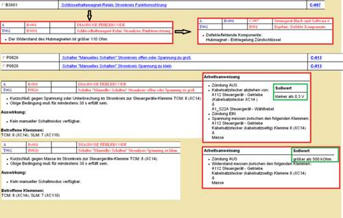

der P0826 Stromkreis Ganghoch-/-abwärtsschalter/Unterbrechung ausgelesen mit WOW,
vom ersten Beitrag.
das wird der B3601 sein.
Getriebcodierung muß auf Automatisch stehen,
nicht auf EASY-TRONIC !!!
mfG

Soweit ich es herausgefunden habe, liegt es an dem 3601 Fehler, da dieses Relai/Funktion (wie auch immer)
dafür gut ist, die Schaltung frei zugeben bzw. sorgt auch dafür das man den Schlüsel nur Rausziehen kann wenn es auf P Steht. (Jetzt kann ich es auch zb. auf N haben, Motor aus und Schlüssel Ziehen.
Das Wegfahrsperre Problem ist erledigt.Hab mir einen neuen Schlüssel gekauft und den Angelert.

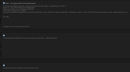

Was sehr Hilfreich währe, ist wenn jemand eine Lösung für den Fehler:
B3601-04 Schlüsselhaltemagnet-Relais Stromkreis Funktionsstörung
bzw. es gibt:
B3601 Schlüsselhaltemagnet-Relais Stromkreis Funktionsstörung AF 17-4 Automatisches 4-Gang Getriebe C-005
Alles andere ist auf dem Foto zu sehen.

Versuche mal diese zu lesen bzw. zu deuten!
Man könnte fast von etwas "Elektrosmog" an Steckern ausgehen,
besonders am CIM und am Instrument.
Von einem defekten CIM gehe ich nicht aus!

Naja, steuergerät/CIM sind ja schon neu gekommen. Stecker sind jetzt schon wie geschrieben alle Sauber und Heile.
Dieses Hubmagnet für B3601, kannst mir bitte das passende raus suchen ? =D
ich finde gerade immer nur klima hubmanete :/
Das andere werde ich mal alles Testen, danke

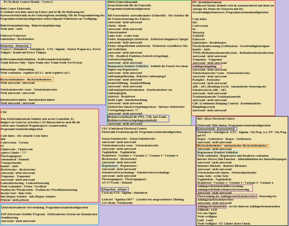

ok, also doch dieses kleine Teil. Glaube dann bau ich das aus und fahre mal noich Opel bzw. nach WM oder PV, die können das bestimmt besorge. Danke.
Tacho kann ich ja mal Testen bzw. austauschen.
Bei Opel wird es wahrscheinlich so aussehen-https://www.ersatzteile-original.com/.../...9566-93176726::171015.html
NML,Nicht Mehr Lieferbar
betreff. Tacho, muss das einer vom 2.2 Benzin sein oder geht auch 2.2 Diesel ? bzw. könnte ich auch einen ganz anderen nehmen ?
Hab irgendwo noch von meinem alten Vectra c 3.2 v6 gts den Tacho. Weiß nur gerade nicht ob der entheiratet wurde.
Man muß den Motor Benzin/Diesel über die Variantencodierung eh ändern.
Atürlich muß man vorher die alten Codierungen
Im Instrument aufschreiben,
Ehe man zur Tat schreitet!!!
Wenn man den alten Securitycode noch hätte,
Vom 3,2er könnte man versuchen ihn
Im Fahrzeug zu Entheiraten und
Mit dem vom 2,2er wieder anzumelden.
Weiter vorne im Thema ist ja die Codierung.
