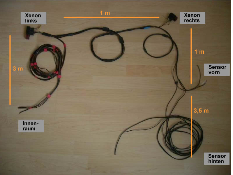

Ich hätte noch ein Anliegen...
http://www.opelclubscene.de/data/artikel/285/kabelsatz.jpg
(der originale Artikel:
http://www.opelclubscene.de/portal/artikel/?artikel_id=285
Dort wird der "Kabelbaum" für die Xenon Anlage beschrieben inkl. der Achsensoren.
Im Artikel wird nicht beschrieben wie viel einzene Leitungen genau da verlaufen. Könnte mir das jemand erläutern? Habe den im groben Fertig. Kontrolle obs richtig ist.
Ansonsten noch die Belegung vom Stecker am Xenon Scheinwerfer(einmal 8 Pol. und 16 Pol.)
Googlen und Suchfunktion haben mir bisher nicht geholfen :-(
hast du ne teilenummer vom relais,dann kann ich dir sagen,obs bei mir im zafira dasselbe ist.dann kann ich dir auch die belegung nennen.
wo ist das problem mit den kabeln?du hast doch nen stromlaufplan vom linken und rechten scheinwerfer?in meinem zafira habe ich das kabel für die meldeleuchte im cockpit zwar gelegt,aber (noch)nicht angeschlossen,die könntest du bei dir auch weglassen,bzw hast ja eh keine leuchte vorgesehen,falls du nen vfl hast.
die verbindung vom linken zu rechten scheinwerfer besteht aus 4 kabeln (der linke ist sozusagen der master scheinwerfer und der rechte der slave)
dann hast du nochmal 4 kabel für die sensoren der lwr,die am scheinwerfer ankommen.die sensoren haben jeweils 3 leitungen teilen sich aber zum teil dieselben leitungen.
dann brauchst du einmal das wegstreckensignal,zündungsplus,eine diagnoseleitung (könnte man auch von der obd buchse abgreifen) und ggf. die meldeleitung,falls eine störung im xenonsystem vorliegt.
in dem stromlaufplan sind auch sicherungen aufgezeichnet.ein blick in die bedienungsanleitung und du weißt,welche leitung zum abblendlicht gehört und welche die fernscheinwerfer sind.
wie welcher stecker belegt werden muss,steht doch auch im stromlaufplan,da sind doch nummern auf dem bild.z.b. liegt auf pin 7 vom stecker das daignosekabel.
ich musste übrigens beim zafira die sicherung vom abblendlicht nach dem umbau durch eine 15A ersetzen (original 10A),oder alternatif neu legen auf einen leeren sicherungsplatz.
ich hoffe du hast die stecker für die achssensoren.beim zafira (hat nur einen sensor) war das ein riesen aufwand.alternativ hätte ich einen rep. kabelbaum für 100euro kaufen können.

Ich habe mich mit dem Stomlaufplan einmal näher befasst, und es ist relativ simpel.
Stecker für Achsensoren habe ich, die habe ich auch heute noch verbaut und verkabelt.
Ich habe jetzt die ganzen Leitungen am Scheinwerfer liegen und muss die Xenon Scheinwerfer morgen nur noch anschließen.
ABER: Ich habe den Stecker für die Xenon Scheinwerfer nicht. Das ist ein Problem. Aber ein Problem ist ja bekanntermaßen kein Hinderniss...
Habe noch von meinem Golf 3 einige Kabelbäume, mit diversen 5 Pol und 8 Pol Reihen Stecker.
Zwei davon ergeben jeweils 10 bzw. 16. ein wenig bearbeitet passen die in die Buchsen rein und verbinden sich auch anständig mit den Pins.
Das Ultimo wäre jetzt lediglich ein Bild von beiden Buchsen mit Nummerierung (Pin Numerierung beidseitig bzw. wo 1 Anfängt), damit ich weiß wie ich das morgen anklemmen muss.
