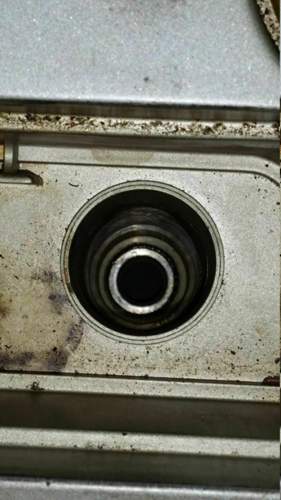

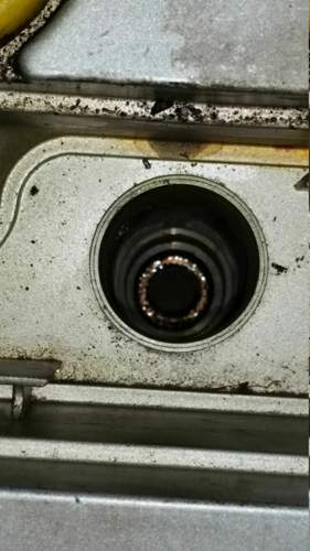

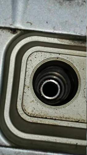

Innendrin war alles komplett trocken mit außnahme von den beiden öffnungen rechts (also rechts wenn man davor steht). Da war bei beiden etwas öl am Gewinderand wo dann die öffnung kleiner wird. An den Kerzen war auch etwas Öl am Gewinde bis da wo die Unterlegscheibe ist.

Wie teuer ist es diese Ventildeckeldichtung machen zu lassen ? Ich glaube da traue ich mich selber nicht ran.
Dieses Sekundärluftgebläse habe ich schon gefunden aber ich finde den passenden Stecker davon nicht. Der ist anscheinend rechts vom Gebläse und da ist alles so eng das man nix sieht.
Habe mal fotos angehangen von den 4 öffnungen. von links nach rechts 1234

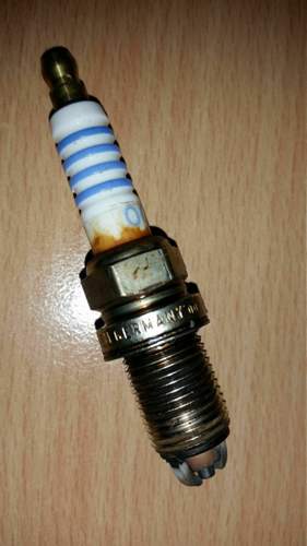

Wenn die Kerze nur hinten ölig und vorne an der Elektrode trocken war, hat sicher einer beim Öl-Nachfüllen etwas daneben geschüttet, oder die Vetildeckeldichtung ist defekt.
Interessanter ist: Wie sehen die alten Kerzen vorne an den Elektroden aus? Ideal wäre ein "rehbraun". Als gut würde ich aber auch bezeichnen, wenn alle 4 die selbe Farbe hatten/haben?!?
Vielleicht hakt es ja auch an der Elektronik? Vielleicht solltest du versuchen deine Fehler aus zu blinken. Wie das geht findest in der FAQ, oder mit der SUFU.
Die waren am Gewinde ganz leicht mit Öl benetzt und vorne trocken.
Habe mal ein Foto von einer alten angehangen (sehen alle gleich aus)

Ventildeckeldichtung erneuern solltes du alleine hin kriegen!
Anschauen wo die Schrauben sind!
Neue Dichtung besorgen!
Schrauben raus, Deckel runter, und dann sieht man wo die Dichtung sitzt!
Alles putzen, neue Dichtung auflegen und an der Auflagefläche etwas mit Öl bestreichen!
Dann VD wieder auflegen und die Schrauben einsetzen!
Mit etwas Gefühl anschrauben (Profis benutzen hier "k"einen Drehmomentschlüßel)!
Bei ausgebauten Kerzen auf keinen Fall putzen, damit nichts in den Zylinder kommt!
