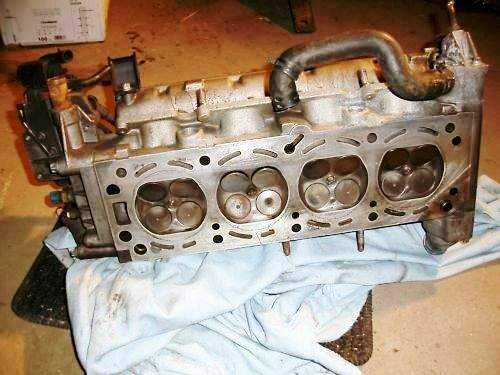

nun bin heute bei eBay durch gestöbert und fand die ZYLINDERKOPF X18XE, allerdings von Astra F 16v mit motorcode x18xe und da steht auch das es für Vectra B Passt. ( Artikelnummer: 260703102183 )
da Ich mich sicher sein will frage hier die Leute die damit Erfahrung gemacht haben,
Passt wirklich ZYLINDERKOPF X18XE von Astra F 16V in meinem Auto Vectra B 16v bj98 Motorcode X18XE?
kann jemand mir sagen ob obengenante teil in mein vectra passt ?
ich danke im Voraus.
mfg
elmedin007
PS. die neue Zahnrieme komplett mit umlenkrollen, dichtringe, spannrollen und WAPU liegt jetzt seit ca.2 Wochen rum zu Hause!!!!
hier unten sind 2 Bilder von der Zylinderkopf von Astra F16v Motocode X18XE
ja passt.

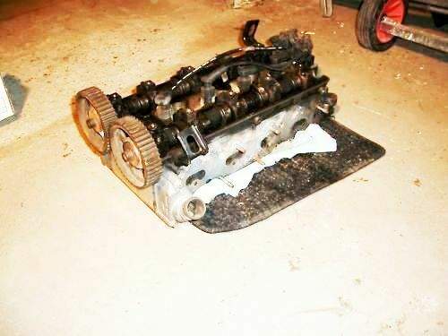

leider hat es gedauert bis meine Auto dran war...( es war viel los am Werkstatt) deshalb konnte nicht bisher darüber hier berichten welcher Schaden der ZK (von der Zahnriemenriss) genommen hat.
4 Ventilen sind kaputt mehr aber auch nicht .naja….

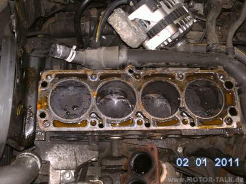

Ich war heute mal bei Werkstatt und habe mit der Reserve Schlüssel das Auto bzw. Motorhaube geöffnet und wollte sehen wie weit der Meister mit meinem Auto ist. und habe festgestellt das am jeden Kolben sowas wie abdrücke zu sehen ist als hätten die vom Ventilen abbekommen könnten/müssen (siehe original Bilder unten).
nun nach halbestunde habe dann den Meister im Handy angerufen und habe gefragt das ich den Motorblock heute angesehen habe und gefragt ob dieser abdrücke an der Kolben normal bzw. viel kaputt oder wenig kaputt sind? er antwortete mir dass es nicht so schlimm und minimal sei und wird dieser Woche noch das Auto in Gang bringen wollen.
meine Frage an euch:
ist das wirklich nicht so schlimm? oder wird folge haben zum Beispiel. öl verbrauch etc.
Danke im Voraus.
Das ist normal diese Abdrücke sind immer auf den Kolben.
Da du ja schon geschrieben hast das nur 4 Ventile defekt waren und es sind 8 Abdrücke könnte das ja schonmal nicht sein 😉 Wenn dei Abdrücke noch nicht vorhanden gewesen wären dann würden locker ( Ventile krumm sein.
Und es wäre komisch wenn nur die Ventile von der Einlassseite was abbekommen haben.

einmal für's allgemeinwissen. Wieso sind diese Abdrücke dort immer vorhanden? Ist das mit dem schließen und öffnen der Ventile immer so Knapp, dass es auf diese paar Milimeter ankommt?
Und was mich dann noch interessiert, ist - warum man dann von der Freiläufertechnik weggegangen ist?
Ja, bei hohen Drehzahlen kann das so knapp werden, weil die Ventilfedern das Ventil nicht mehr schnell genug "zurückdrücken" können - um das mal sehr einfach auszudrücken, da steckt eigentlich noch mehr dahinter. Das ist eben alles sehr auf "safety" gebaut und das ist auch gut so. Anderenfalls würde ein nicht sauber eingestellter Zahnriemen sofort den sicheren Motortod bedeuten.
Höhere Kompression 🙂
