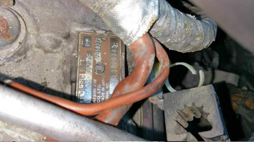

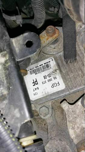

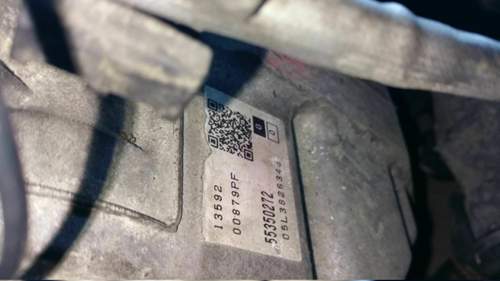

Habe Bilder vom Typenschild. Kann mir jemand Infos geben.
Herstellung gsjahr .AT5 oder AT6...etc
Verkäufer meinte es wurde vor 30tkm etwas am Automat gemacht.

Moin,
wurde die AT nun getauscht oder nur "was dran gemacht"? Und wenn letzteres, was wurde gemacht?
Du hast ein 6 Stufen Getriebe welches genau wie das 5 Stufen so seine Macken hat. Es mag keine schnellen Lastwechsel, hohe Temperaturen und Durchreissen der Fahrstufen, z.b. von R auf D und sofort rauf aufs Gas.
In der Ortschaft fällt meine Drehzahl beim Rollen lassen auch fast auf LLD, aber eben nur fast (ca. 1000 u/min.) Beim geringsten Druck aufs Pedal ist allerdings sofort Kraftschluss da, der scheint bei Dir zu fehlen. Ursache kann zu wenig/zu viel Getriebeöl sein oder der Wandler hat ne Macke.
Welches BJ hast Du? Y oder Z30DT?

Was wurde denn gemacht am Getriebe, denn neu sieht es nicht aus..
