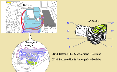

Ich bin nun auf der Suche, wo sich das Steuergerät für das Automatikgetriebe bei diesem Fahrzeug befindet. Leider konnte ich bei meinen Internet-Recherchen noch keinen verwertbaren Hinweis finden. Es soll auf der Fahrerseite links neben der Batterie sein (Bild "Steuergerät"). Doch hier kann ich es nicht finden

Das Automatiksteuergerät ist oben auf dem Getriebe, da wo der Schaltzug eingehängt ist.
Die ganzen Fehlermeldungen im Cockpit kommen von der defekten Batterie. Hast Du den Speicher nach Einbau der neuen gelöscht? Bei so einer heftigen Erschütterung wie von Dir beschrieben und dem anschließenden Fehlerbild, solltest Du alle Anschlüsse, Kabel und Sicherungen prüfen ob es da nichts zerrissen hat.

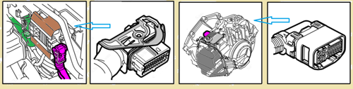

Moin
Das Steuergerät (TCM) des Automstikgetriebe befindet dich vor der Starterbatterie des Fahrzeug.
Auch wenn im Bild AF23 steht,
ist das TCM vom AF40 auch so dieser Stelle.
Auf dem Getriebe ist nur der Seilzug,keine Elektronik.
Am Wählhebel im Fahrzeug ist noch eine Wählhebelelektronik.
Was in Verbinung mit dem Gullideckrl passiert sein kann
Ist das der Steuerblock im AT
(hinter dem schwarzenBlechdeckel) etwas abbekommen hat,
Da könnte der Blechdeckel evtl verbogen sein
oder ein Stecker vom Steuerblock zum TCM defekt sein!
Ohne richtiges Signal vom TCM springt kein AT an!

Af23-5

wie bekommt man das Steuergerät ausgebaut?
Ist ja wohl von unten noch ein Stecker dran....muss
der vorab raus? Da kommt man beschi...... ran....
Grüsse
Thomas
Zugang würde ich denken-
Batterie ausbauen
Batteriekasten ausbauen,könnten 3 Schrauben sein
2 x Stecker am TCM entfernen-lila+grün
meiner ist Handgerissen!
Beim ehemaligen Omega war das TCM oben hinter dem Handschuhfach.
mfG
Tcm-af-40
