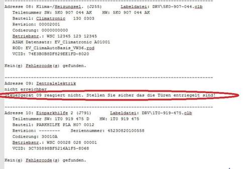

habe ein Problem bei nem 2012er Golf 6 (1.4 TSI). Ich komme mit VCP nicht ins Bordnetzsteuergerät (Adresse 09), das System kann keine Verbindung herstellen. Bei unserem 2010er Golf 6 geht es problemlos. Kennt jemand das Problem? Mein VCP ist natürlich auf neuestem Stand, alle Updates installiert.
Und: Im Kombiinstrument (Adresse 17) kann ich den Anpassungskanal fürs Staging nicht aktivieren. Auch das geht beim 2010er problemlos, beim 2012er kommt eine Fehlermeldung beim Lesen des entsprechenden Kanals.

Türen entriegelt?
Ja. Türen waren entriegelt und offen. Ist das beim 2012er ein Problem...?
Türen entriegeln aber geschlossen halten.

Ja, das ist nicht nur beim 2012er ein Problem, wenn man auf das 9er Steuergerät will.
Beim 2010er war es kein Problem. Und bei allen anderen Autos, die ich bisher codiert habe, auch nicht 😉 Aber vielen Dank für den Hinweis, dann probiere ich das mal aus!

Dann ist diese Meldung (siehe Anhang) sicherlich nur für mich ganz persönlich in VCDS implementiert worden.
Vcds
Ich habe ja nicht gesagt, dass es die Meldung nicht gibt - ich habe nur gesagt, dass ich bisher fast alle Autos bei offener Fahrertüre codiert habe und der Golf jetzt das erste Fahrzeug war, das Probleme gemacht hat :-P
VCP, nicht VCDS 😉

Nein, in VCDS!
Jo...er nutzt aber VCP, deswegen wird er die Meldung natürlich nicht sehen als Hinweis, so wars gemeint 😉
Okay, jetzt verstanden. 😉
Ist mit VCP auch bei verriegelten Türen das STG 9 erreichbar?
