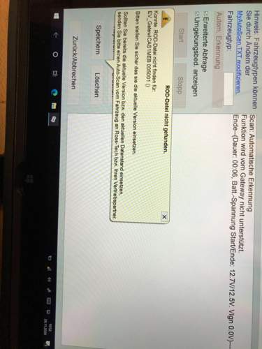

In der Beta 20.9.1 wird der ID3 bereits unterstützt. In der 20.4.2 eher schwierig, da keine Routinen enthalten sind
Ich habe die V 20.4.2 (unterstützt Modelljahr 2021), dazu gehört eigentlich auch der ID3 ...
Aber es gibt ja regelmässig updates, ist doch dann nur eine Frage der Zeit, denke ich..

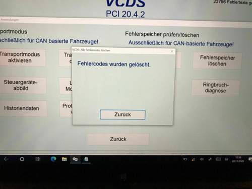

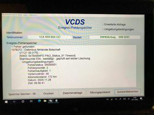

So, ausprobiert .... gateway scan geht noch nicht (finde ich eine sehr wichtige Funktion)
Habe versucht in das ein oder andere Steuergerät zu kommen. Ging, ohne jetzt alle auszuprobieren, konnte Fehler löschen, weiteres habe ich noch nicht ausprobiert...
Schätze mit zukünftigen updates von VCDS geht mehr..
Habe VCDS Beta installiert, damit aber keine Verbindung aufbauen können (?) vielleicht habe ich einen Fehler gemacht..
