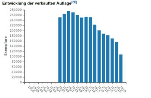

Die Entwicklung der WELT Auflage geht seit Jahren steil nach unten, die Qualität und das Niveau dieses Blattes (sind hier beschrieben) und wenn das so weiter geht, dann bist Du 2025 der einzige Abonnent..!
Im Übrigen, mit den Verkaufszahlen und der Qualität des ID 3 verhält es sich genau umgekehrt...alles sehr beruhigend..!!
Vielleicht hat aber auch irgendwann die Moderation ein Einsehen und stoppt pures Hating und Bashing, das würde dem Niveau dieses Forums sich gut tun.
