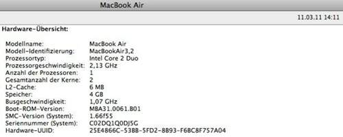

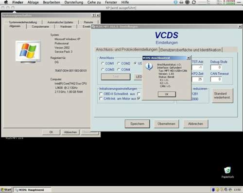

Gute Entscheidung!
Mit meinem Air klappt es problemlos unter Oracle VirtualBox und XP-SP3 (siehe Screenshots).

Jepp habe es auch mit der VirtualBox und Xp gemacht. Klappt super und ist echt schnell....
yo, ich hatte es vor 2 jahren mal probiert, da lief es noch nicht, aber inzwischen ist alles tutti
hin und wieder meldet WIndows, dass das USB-gerät unbekannt sei, dann neu anstecken und beim 2 oder 3. mal klappt es
hier ein Macbook 4,1 (2008er) mit 2,1GHz C2D 4GB RAM und Windows XP in Virtualbox mit USBextensions
