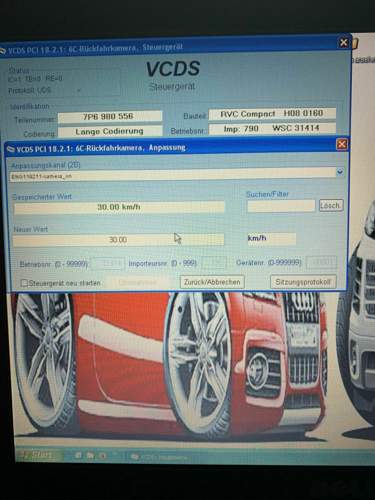

Ist 15 km/h. Nervt das es so wenig ist. Ich fahre jeden Tag an ne Kreuzung ran wo man nichts sieht. Mit der Kamera kann man ja bisschen ums Eck schauen, aber wenn ich heranfahre, diese Drücke und warte bis das Bild kommt, Hupen die hinter mir schon. Wäre die Schaltschwelle bei z.b. 50 km/h könnte ich frühzeitig schon die richtige Kameraansicht wählen und fertig. Wäre super!
Marco
[Von Motor-Talk aus dem Thema 'Rückfahrkamera manuell einschalten möglich?' überführt.]
scheint so, als ob max. 20km/h möglich wären. Mehr hat VCDS nicht akzeptiert.
Stefan, hast du es umgestellt bei dir? Schade geht nicht 40 km/h. Wäre schon gut. Ich ändere es auch mal...
Hi Marco, nein, habe nichts verändert. Habe auch nur die Rückfahrkamera und die braucht nicht länger eingeschaltet zu sein für mich 🙂
Schade, gerade wenn man an Kreuzungen heranfährt wo man nichts sieht, wäre es sehr hilfreich wenn man ums Eck schauen kann. Und zwar rechtzeitig!

MIt VCDS sehr einfach im Menü Einparkhilfe zu finden

sorry, muss mich korrigieren. War gestern etwas zu Oberflächlich, da mein Akku vom Laptop auf Reserve war.
Die Rückfahrkamera hat ein eigenes Steuergerät. Max. Wert beim Einschalten sind 30 km/h. Abschalten max. bei 35 km/h

Hallo Stefan,
Danke fürs schauen!
Aber zählt dies auch fürs Area View? Für die Frond Kamera? Man kann da ja mit einer Ansicht nach vorne und jeweils nach links & rechts schauen...
Ich versuche es einfach mal.
Marco
hab's heute morgen mal ausprobiert. Offenbar reicht es nicht, die Abschaltgeschwindigkeit im Kamerasteuergerät hoch zu setzen.
Vermutlich muss man doch auch im Steuergerät Einparkhilfe die Geschwindigkeit anpassen, weil die Kamera mit Abschalten der Einparkhilfe ausschaltet und man nicht mehr in das Menü über den Taster kommt. Womit aber dann auch die 35 km/h hinfällig sind, weil die Einparkhilfe nur bis max. 20 km/h funktioniert.
