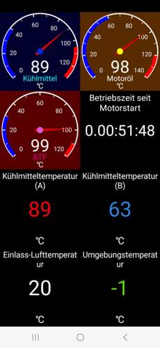

Moin Zusammen
Ich möchte per VCDS (MFT23.3.1) Die Motoröltemperatur Anzeige Codieren.
Dafür benötige ich die Zugriffsberechtigung für 17 Anpassen (Schalttafeleinsatz) (0-99999), wird mir leider nicht vorgeschlagen.
Codieren kann Ich dies in IDE03347-MAS00360- Konfiguration des Fahrerinformationssystem- Öltemperatur - Nicht Aktiv/Aktiv
Oder ist es anders möglich?
Fahrzeug: Touareg 3,0L TDI 262PS Bj.:2019
Hat jemand diesen Code für mich?
Beste Grüße

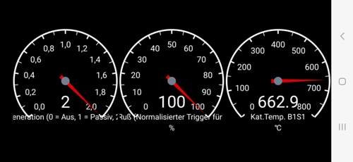

Hallo
Ich habe auch versucht, aber keine Code/ Codegenerator gefunden. Dann habe ich irgendwo gelesen, es geht nur bis Bj 2011.
Gelöst habe ich mit ELM 327 und Car Scanner. Nachteil- der Smatschphone muss man betreiben. Vorteil- man kann mehr Parameter ablesen.
Danil.
