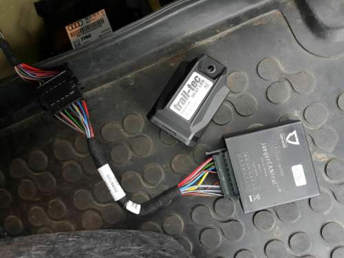

Ich habe die Anhängerkupplung nachgerüstet, allerdings folgendes Problem:Wenn ich die Zündung anmache und die PDC direkt aktiviere geht diese kurz auf Störung.
Jemand eine Idee?
was steht im fehlerpseicher
Ich habe das Problem gelöst. Es war ein Steuergerät von AC verbaut, erst vermutet, dass dieses defekt sei. Ersatz wurde geliefert, Problem bestand weiterhin. Dann wurde mir ein Adapter + Steuergerät von Jäger zugesendet, eingebaut und es hat direkt funktioniert. Anscheinend kommen die Steuergeräte nicht mehr mit den Baujahren >15 klar
Hier muss ich noch einmal den super Service von von Transportsysteme24 loben, ich habe noch nie so einen guten Service erlebt. Mir wurde 3/4 am Telefon geholfen und es wurde eine telefonische Fehlersuche durchgeführt, auch wurde sich online auf mein Auto geschaltet.
Unten noch ein Bild von dem Adaptersatz und dem neuen und alten Steuergerät
