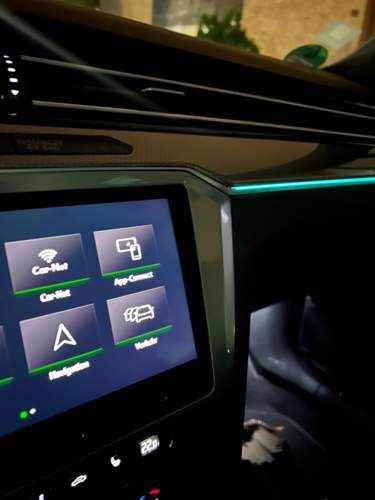

Ich wollte heute ein paar neue Farben bei meiner Ambientebeleuchtung einstellen, die alten haben mich gelangweilt 😉
Ich scheitere aktuell daran die Farbe Türkis ordentlich darzustellen. Wenn ich die Farbe der Leisten passend hinbekomme, dann wird es im DP/AID eher als grün dargestellt. Wenn ich es im DP/AID hinkriege, dann sind die Leisten zu hell und eher blau. Im angehängten Foto sieht man das.
Codiert habe ich die Farben bisher immer im Kanal fürs DP/AID, dann wurden die Farben auch für die LEDs übernommen. D.h. die Kanäle mit "lin" im Namen sind alle auf "0"
Ich habe im VCDS-Wiki gesehen, dass man die Werte fürs DP/AID und für den LIN-Bus getrennt anpassen kann (hier: https://wiki.vcds.de/.../MQB_-_Ambientebeleuchtung?... / die Variante für 10 Farben). Das habe ich heute versucht, aber die LIN-Werte werden nicht für die LED-Leisten übernommen. Auch nicht nach Reset auf Werkseinstellungen in dem CAR-Menü.
Hat jemand eine Idee?
DP vs LIN
