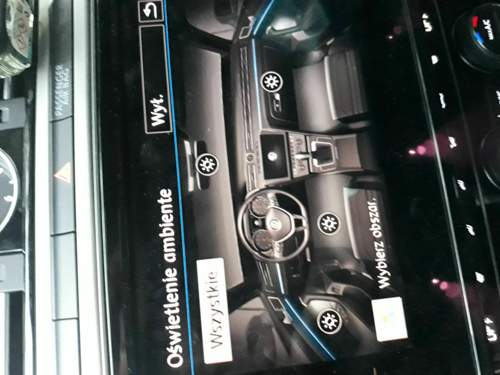

Diese Kanäle ändern im BCM:
IDE09732-ENG154509-Innenlicht Leuchtenkonfiguration-Ambience_light_colorlist_default (auf 1)
IDE09732-ENG133384-Innenlicht Leuchtenkonfiguration-Ambient_Farbliste_HMI (auf aktiv)
Darüber hinaus ist es nicht klug Farben zu definieren und dabei Sprünge zu machen.
Farbe 4-6 ist bei dir nicht belegt, dann geht es bei Farbe 7 weiter. Warum? Mach das rückgängig.

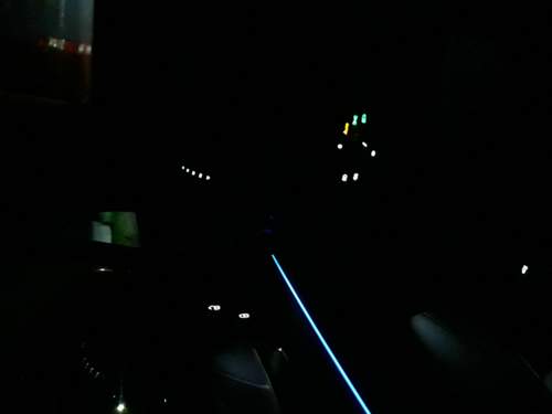

huhu ich bins wieder also die sache ist die ambiente beleuchtung habe ich schon codiert und funktionirt alles auser die dekor leisten im armaturenbrett kann das von demm massen punkt liegen oder noch was mit codirung ?

alles codirt turen geht und im mitelkonsole will nicht leuchten :/
20190714-204636
20190715-231850
Bist du am selben Lin wie die LED in der Tür und sind die LED in der Mittelkonsole auch die richtigen von der Teilenummer?
ja selbe lin wie im leitung plan und ja sind die richtigen
ich weis nicht kann das sein wegen der reihenfolge auf den LIN leitung ? oder hat nix mit dem zu tun ?
12v und Masse liegen an bei den LEDs in der Mittelkonsole?
12v wie im plan von sc8 sicherung, masse habe ich neben sicherung kasten angeschlossen
Hast du es den mal gemessen?
Weil du oben ja schreibst das du dir bei der Masse nicht sicher bist.
also dan chabe ich probiert masse wo anders anschliesen nu zum testen und so wie so war nix
Du musst doch nur am Stecker von der LED mit dem Multimeter von pin1 zu pin4 messen wenn du da 12v hast kannst du das ausschließen.
