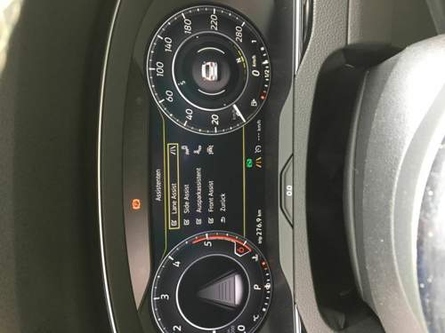

Mein Kumpel hat eine VW Arteon 3H und hat probiert weitere 7 Farben codieren bei Ambientebeleuchtung. Leider ist etwas bei ihn schiefgelaufen oder der hat etwas falsch codiert, jetzt hat der überhaupt keine Farbe zu Ausfall. Kann jemand sagen wo kann ich das Farb Palette wieder aktivieren???
Anhand desdebug ordner rückgängig machen oder scan und wir schauen mal
Desdebug ordner hat der nicht.
Der hat VCDS ausgelint und der typ hat par tage später update auf aktuelle Version angespielt, angeblich die daten sind nicht Komplet. Am Wochenende kann ich Auto Scanen. Brauchs du etwas von bestimmte STG oder einfach Auto Scan.???
Debug bleibt erhalten!
Auto-Scan und Abbild des BCM.

Mit Auto-Scan ist kein Problem. Wie kann ich das BCM Abbild machen und von welche STG wenn ich das richtig verstehe.
VCDS Hauptmenü, Anwendungen, Steuergeräte Abbild, Adresse 09, Haken bei CSV und Anpassung, Start.
Das Ergebnis liegt dann im Logs-Ordner von VCDS.

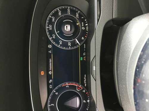

Weil der hat noch mehr Probleme rein codiert. Der hat mir heute gezeigt das Aktive Info Display Assistenten auf ein Mal hat zweite Seite. obwohl die ist lehr alle Funktionen sind auf einmal auf zweite Seite. verleiht hat eine von euch davon auch etwas ahnung.
Assistenten 1
Assistenten 2
....ich schaue es mir morgen an. Was hat derjenige denn gemeint was er machen würde, bevor die Probleme kamen?????
