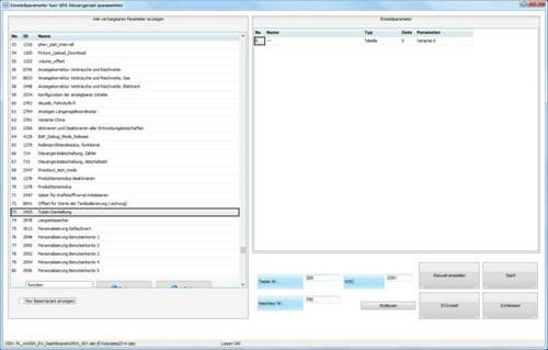

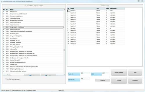

Ich habe leider auf die schnelle keine Möglichkeit gefunden mit VCP eine adpmap als csv zu erstellen, daher hier mal Screenshots von meinem Auto beigefügt und mit der admap von mossox verglichen.
mossox' VC:
IDE12467-Tuben Darstellung,Variante 0 ,1
IDE14123-MAS01129-Designvariante Freischaltung-Variante 1,aktiv ,2
IDE14123-MAS01130-Designvariante Freischaltung-Variante 2,nicht aktiv ,2
IDE14123-MAS01131-Designvariante Freischaltung-Variante 3,aktiv ,2
IDE14123-MAS01339-Designvariante Freischaltung-Variante 9,nicht aktiv ,2
IDE14123-MAS03101-Designvariante Freischaltung-Variante 4,aktiv ,2
IDE14123-MAS03102-Designvariante Freischaltung-Variante 5,nicht aktiv ,2
IDE14123-MAS03103-Designvariante Freischaltung-Variante 6,nicht aktiv ,2
IDE14123-MAS03104-Designvariante Freischaltung-Variante 7,nicht aktiv ,2
IDE14123-MAS03105-Designvariante Freischaltung-Variante 8,nicht aktiv ,2
IDE14123-MAS05866-Designvariante Freischaltung-verriegeln,ja ,2
IDE14123-MAS06157-Designvariante Freischaltung-Variante 10,nicht aktiv ,2
IDE14123-MAS06158-Designvariante Freischaltung-Variante 11,nicht aktiv ,2
IDE14123-MAS06159-Designvariante Freischaltung-Variante 12,nicht aktiv ,2
IDE14123-MAS06160-Designvariante Freischaltung-Variante 13,nicht aktiv ,2
IDE14123-MAS06161-Designvariante Freischaltung-Variante 14,nicht aktiv ,2
IDE14123-MAS06162-Designvariante Freischaltung-Variante 15,nicht aktiv ,2
Wie man auf den ersten Blick sieht, sind im Gegensatz zu meinem Fahrzeug mehr Varianten freigeschaltet sowie eine andere Variante als Darstellung gewählt. Habe im Steuergerät 5F leider nicht das den Kanal zur Freischaltung des Untermenüs gefunden - vielleicht taucht das auch erst bei Freischaltung auf?
Meine Fahrzeugbatterie ist gerade ziemlich leer. Vielleicht finde ich am Wochenende Zeit die aufzuladen und die Codierungen zu testen. Ansonsten gerne Freiwillige vor oder Erfahre, die mir davon abraten.
Designvariante
Tubendarstellung
Die lange Codierung unterscheidet sich zweimal, wie ich es auf die Schnelle gesehen habe.
Vielleicht kann man die Codierung via VCDS anpassen?
Freischalten lässt sich leicher nichts mal eben so. Ich hab das schon mehrmals versucht. Leider ohne Erfolg...
Wie hast du versucht freizuschalten? Bedenk bitte, dass die Motorhaube zum Codieren entriegelt sein muss. Hebel einmal ziehen reicht.
Ja. Haube war auf, Tür geschlossen, mal Tür auf.
Die Designvarianten wollte ich von nicht aktiv auf aktiv setzen.
Leider gab es dann eine Fehlermeldung und die Codierung wurde nicht akzeptiert.
@krypt0n schrieb am 11. September 2020 um 14:52:48 Uhr:
mossox' VC:
Das liest sich für mich so als könne man mit der Verriegelung keine Änderung an der Designvarianten Freischaltung vornehmen. Lässt sich das auf nein ändern?
Man kann auch bei geöffneter Motorhaube keine Änderungen an der Design Variante einstellen. nicht vergessen: freigeschaltet heißt nicht dass die Funktion tatsächlich auf der jeweiligen Plattform verfügbar ist.
Man kann es zwar aktivieren, es kommt aber zu keiner Veränderung.

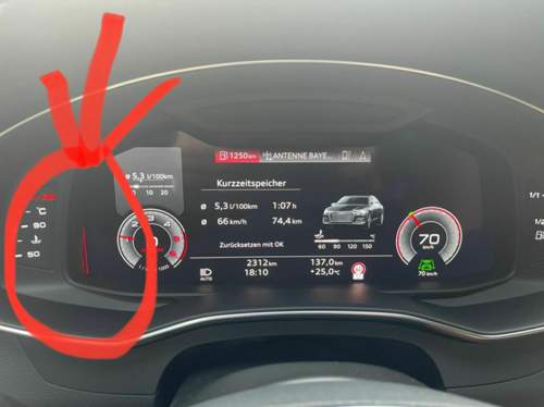

Hallo Gemeinde,
habe es heute erst bemerkt, diesen komischen roten Strich ganz links am VC, habt ihr das auch? Weiß nicht genau, ob es von Anfang an schon da war???
Egal welche Darstellung ich anwähle, der rote Strich bleibt immer da!
Sieht nicht normal aus
Ich habe es nicht
Da wirst Du um einen Werkstattbesuch nicht drum herum kommen.
