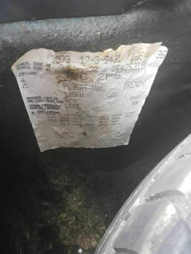

Hier würde ich mal schauen welchen Härtegrad bzw. welchen Code hier auf dem Label im Kofferraumetikett dir gezeigt wird . Eine Liste der Code´s zeigt hier "Passat Plus" , http://www.passatplus.de/arbeitshilfen/codes/ausstattungscodes.htm
da findest evtl. auch raus was bei dir Original verbaut wurde und was noch möglich ist . Ist evtl. eine Hilfe hierzu .

Danke euch für die Mühen, denke die Stoßdämpfer würden noch gehen. Hauptsächlich geht´s mir um den Anhängerbetrieb bzw die weichen Federn hinten. Ich habe nun rausgefunden der Code für die Stoßdämpfer/Federn ist folgender 1BA, das ist Standard 1, was auch immer das ist.
Aus den Links die ich zuvor genannt habe, geht auch nichts hervor was das für eine Härte ist. Also irgendwie schwierig das Thema, was mich interressieren würde ob wenn ich einfach solche Standard Teile wieder nehme, gehe ich mal davon aus die sind nicht so weich wie die alten?
Anbei noch die Codes, evtl. sieht jemand mehr als ich.
