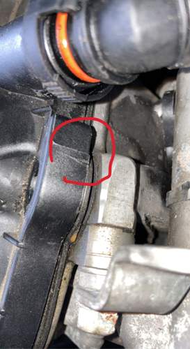

Kann sein bin einmal abgerutscht mit Cutter, kann ich die beiden Kolben auch tauschen? Glaubst du nicht, dass es besser wird nach paar hundert KM und den Riss nur einfach zukleben von außen oder schon etwas abschleifen und bearbeiten ?
Was mich fasziniert ist wo er die falsche Luft zieht… kann mich nicht vorstellen von dem Riss außen….
Sicherlich wird es besser, aber nach besser kann auch schlechter kommen.
Immerhin ist da jetzt eine Stelle wo Material durch ein cut übersteht, ich weiß ja jetzt nicht wie du da etwas vermackt hast.
Nur dadurch kann die Stelle im Zylinder fressen und an dieser Stelle nimmt der Ring ein Schaden.
Also ein Teufelskreis, nur du kennst die Beschädigung. Ich möchte dich zu nichts überreden, aber mit hoffen und wird schon gut gehen, repariert man nicht.
Die Kolben müssten gleich sein, habe die noch nie gegenander vermessen, aber vor Umbau sollte das gemacht werden.
Evtl bekommst du Infos bei der www.die-vschmiede.de oder www.probsten-tech.de bekommen.
Beim Probst bekommst du auch gute gebrauchte Teile für deine Vanos, falls etwas zu doll kaputt ist.
Beide arbeiten auch eng mit Beisan zusammen.
Zum Thema Zylinderkopfhaube, an rauen, entfetten und zu machen. Eigentlich ist es nur Aussen, sollte also nicht schlimm sein.
Oder geht der Riss bis über die Profilaufnahme der Dichtung?
Evtl ist der Deckel noch weiter kaputt gegangen beim demontieren, passiert öfters weil die so bescheiden runter gehen.
