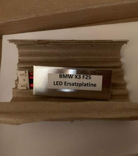

ich habe mir als Zweitwagen einen X3 30d gegönnt. Bei diesem leuchtet die äussere linke LED Rückleuchte nicht. Wenn ich die kleine Platine vom rechten Rücklicht an das linke umstecke dann geht die Leuchte. Also ist wohl die Platine Valeo b003809.2 hin. Gibt es die einzeln? Wenn ja nur bei BMW oder auch im Netz? Danke für Eure Hilfe und Gruss

Reparatur der Platine ist in diesem Video ausführlich beschrieben.
https://www.motor-talk.de/videos.html?...
Habe die kalte Lötstelle unter der Lupenlampe mit Lötzinn überbrückt, funktioniert super.
Arbeitszeit ca. 30 min./Kosten 0,10 €.
hatte das gleiche Problem mit der defekten Platine. Nachdem die schon beschriebenen Reparaturversuche nur kurzfristige Abhilfe gebracht haben, bin bei Amazon fündig geworden. Einfach nach "Steuergerät für X3 LED-Rückleuchten" suchen. Das Teil hat die gleichen Maße wie das Original, passt perdekt und kostet 45€.
Fahre jetzt seit 1 Jahr mit der eBay Lösung durch die Gegend und alles ist super.

Nachdem heute bei mir auch eine Platine den geist aufgegeben hat, habe ich grade erfolgreich meine defekte Platine im Backofen bei 170 Grad für 30 min (Ober/Unterhitze) gebacken.
Und siehe da sie ist wieder Heil :-)))
Die Backofen Lösung hatte ich schon mehrfach bei Grafikkarten benutzt und auch dort schon mehrfach Erfolg gehabt.
Wie Lange die Lösung jetzt hält kann ich natürlich nicht sagen, da muss man abwarten.

Habe am Sonntag das Rücklicht rausgebaut, Platine rausgenommen und die Lötstellen einfach nachgelötet bzw. vorhandene Lötstellen „erhitzt“. Wieder alles eingebaut und leuchtet wieder, mal schauen wie lange 😉

Es gibt bei der kriegerischen Frau Ersatzplatinen für ca. 40-44€. Habe das Problem bei beiden Heckklappen-LED-Units. Da mein Nicht-Marken-Freundlicher den Einbau verweigert, muss ich mangels Schrauberfähigkeuten noch nach nem Einbauer suchen...
