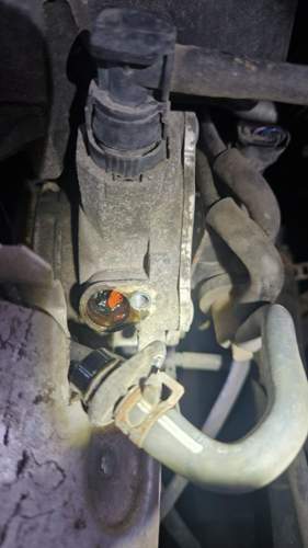

bei meinem C-Max (2014, 1.0 Ecoboost) hatte ich Probleme mit der Turboladeransteuerung. Auto ging beim Beschleunigen ab circa 3000 Umdrehungen auf Störung und ein deutlicher Leistungsverlust war spürbar --> Meldung: Bitte Motorservice
Fehler ausgelesen:
Fehler P0234 --> Ladedruck zu hoch
Fehler P132B --> Ladedruckregelung fehlerhaft
Diagnose von Werkstatt: Turbolader defekt, durch Abrieb des sich auflösenden Zahnriemens
Empfehlung war Überholung Turbolader bei einem Turboservice.

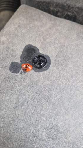

Nach einiger Recherche hab ich an der Vakuumpumpe ein defektes Ventil/Membran gefunden.
Durch den Defekt "flatterte" mein Wastegate Gestänge am Turbolader im Leerlauf.

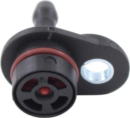

Welche Funktion hat dieses Vakuumpumpenventil?? Beim Ford Teileservice hatte ich es nicht gefunden, also musste über Amazon eine Alternative her...
Kann mir jemand sagen welche Aufgabe dieses Bauteil hat??

Defekte Membran
Neue Membran
