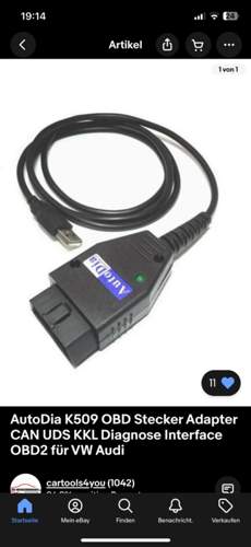

Falls es mit dem Ali-Kabel nicht geht: ich nutze erfolgreich ohne Stress an diversen Autos das Auto-Dia K509.
Meinst du das Kabel ?
Genau das.
Funktioniert mit dem alten A6 sowie mit einem 23er Passat.
Okay super ich danke dir
