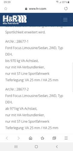

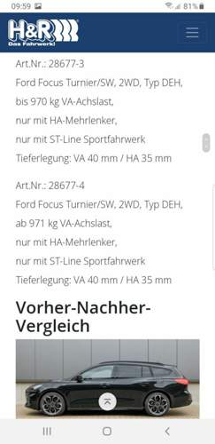

Ich sollte die Achslast für die Vorderachse wissen zwecks H&R Federn.

Gibt es H&R Feder auch für die Limo st line 150 ps ecoboost? Und wieviel cm kommt der wagen tiefer?
@born_hard schrieb am 30. Juni 2019 um 09:36:19 Uhr:
28677-1 und 28677-2 sind die Artikelnummern.
40/35mm tiefer.
https://www.h-r.com/de/produktfinder/
Einfach den Produktfinder bemühen.
https://www.h-r.com/de/news/608/ford-focus
Limo sind 25 mm 25mm
40mm 35 mm ist turnier

Sicher?
Ich sehe nur 40/35.
Einmal Verbundlenker und einmal Mehrlenker.
Edit:
Da scheint irgenwas bei H&R nicht zu stimmen.
Im Produktfinder sind die Federn anders angegeben als in dem Artikel.
Einmal Limo einmal Tunier
