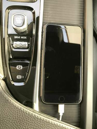

Ich habe mir nach langem grübeln, einfach ein magnetisches Lightning Kabel bestellt. Ich lasse dieses ein Stück unter der Mittelarmlehne rausschauen und plazieren mein IPhone 7Plus auf der Abdeckung. Klappt super und ist für meine Zwecke völlig ausreichend 🙂

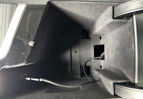

Da ich in meinem gebrauchten V90 kein eingebautes Modem habe und mir die Lösung mit dem USB LTE Modem (noch) zu umständlich ist, hier meine Lösung einer kabelgebundenen iPhone Halterung.
Ich möchte Apple CarPlay verwenden und zeitgleich eine Internetverbindung via WiFi bereitstellen. Ich habe das auf meinem iPhone so gelöst, dass wenn Carplay startet, automatisch auch der Personal Hotspot aktiviert wird. Das Sensus verbindet sich dann automatisch mit dem Hotspot und ich kann die Sensus Apps und auch CarPlay verwenden.

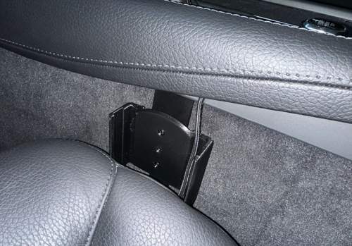

Da in der Tunnelkonsole speziell für größere iPhones (z.B. 12 Pro und größer) kein Platz ist, habe ich eine aktive Handyhalterung zwischen den Sitz und die Tunnelkonsole geklemmt. Das funktioniert soweit ohne etwas anschrauben zu müssen. Langzeittests stehen noch aus, aber selbst bei holprigen Straßen verrutscht da nichts.
Aktuell ist das Kabel noch in die Lederabdeckung der Tunnelkonsole geklemmt und wird danach nach hinten zum USB Anschluss geführt. Sofern das Tunnelkonsolenfach geschlossen ist, ist auch kein Kabel sichtbar.
Sobald ich Zeit habe, werde ich das Kabel im Fach nach unten und dann weiter zur Seitenabdeckung verlegen.
Da die Halterung nur oben eingklemmt ist, kann sie auch relativ einfach bewegt werden, wenn z.B. der Fahrersitz bewegt werden muss.
Besonders angenehm finde ich, dass ich beim Einsteigen das Handy (einhändig) dort einschieben kann und ich mich nicht verrenken muss wie wenn es z.B. im Tunnelkonsolenfach mit dem Kabel verbunden werden soll.
Durch das Einschieben kurz nach dem Öffnen des Fahrzeugs sind alle Verbindungen hergestellt, wenn das Sensus System hochgefahren wurde.

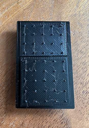

Die Halterung ist übrigens mit dem 3D Drucker erstellt, basiert aber im Prinzip auf handelsüblichen aktiven Halterungen. Ich habe auf der Rückseite eine 2 mm dicke Kunststoffplatte angeschraubt, die unter die Abdeckung an der oberen Kante der Tunnelkonsole passt.
Mal sehen was der Langzeittest ergibt :=)
Halterung Detail
Halterung & Kabel

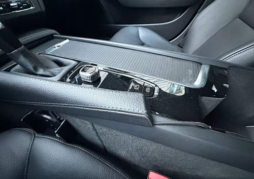

Hier ein kleines Update:
Ich habe die Halterung nun zwischen dem Sitz und der Tunnelkonsolenseitenwand befestigt. Auf der Rückseite der Halterung habe ich selbstgemachte (3D gedruckte) Mini Spikes befestigt, damit da nichts verrutscht.

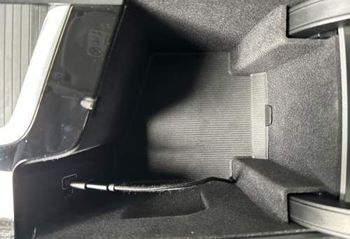

Das Kabel habe ich von dem Tunnelkonsolenfach ausgehend, von aussen nicht sichtbar, hinter der Seitenabdeckung der Tunnelkonsole verlegt, so dass es von unten kommend in die Halterung führt.
Spikes
Tunnelfach ohne Bodenmatte
Tunnelfach mit Bodenmatte
