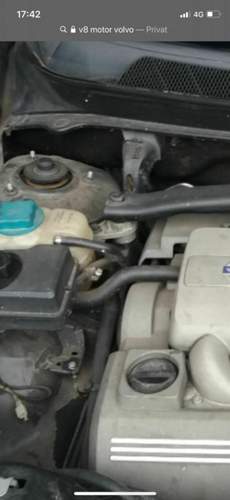

Moin, ich habe (mindestens) ein Problem. Es tropft Servoflüssigkeit und zwar genau an der unteren Seite zwischen Motor und Getriebe. Wie kann es dahin gelangen? Warum überhaupt verläuft die Leitung vom Behälter ‚in‘ den Motor? Gibt es typische Schwachstellen? Ansaugbrücke abnehmen, ist wegen LPG und Valve-Care etwas komplizierter.
Über jede Idee freue ich mich!

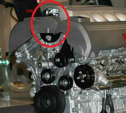

Der Schlauch auf dem Bild vom TE kommt von der Servopumpe und verschwindet unter der Motorabdeckung...?...was macht der da... ?
Was soll der Schlauch dort schon machen?
Der kommt vom Servoölbehälter und geht dann zur Pumpe.
Ist ja nun nicht ungewöhlich.
Ungewöhnlich hingegen ist der Verlauf des Öls bei einer undichten Servo Pumpe...das wabbert nämlich genau
durch irgendwelche Ablaufkanäle ....jetzt kommts.... genau zwischen Getriebe und Motor raus.

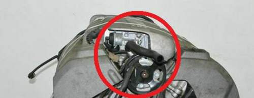

... ich meinte den Schlauch da auf Bild 1... sehe nur einen Schlauch vom Behälter der unter der Motorabdeckung verschwindet... ich sehe aber keine Pumpe... wo sitzt die bei dem Klotz Metall... ?
hier...rot eingekreist
... ja sieh mal einer an... wenn mans weiß... gut getarnt überlebt man länger... 😁
Das erklärt natürlich das sich das Servoöl zwischen den Zylinderbänken verteilen kann und auf der anderen Seite wieder raus läuft... also da mal genauer hin sehen... 😉

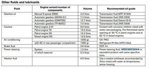

Bevor ich mich um den wohl anstehenden Tausch der Servopumpe kümmere, wollte ich das Servoöl auffüllen. Nun bin ich überrascht, dass dort ATF-Öl (rot) drin ist. Standardmäßig müsste doch Servoöl 30741424 verfüllt sein?! Könnte das zur Leckage geführt haben? Könnte „Servolenkungöl-Verlust-Stop“ etwas bringen?
... woher willst du wissen ob ATF drin ist... Farbe sagt ja nicht viel... ?!
könnte es ein schlauch-rohr lenkgetriebe-lenkungsölkühler sein ?. erfahrung beim s80I .
... und ich gehe davon aus das die Werkstatt einfach nicht weiß was drin ist... woher auch... z.B. hier ist auch rotes Servoöl im Ensatz... wenn sie es nicht wissen sollen sie das Zeug eben wechseln...
WSS M2C204-A
Hab welches von Liqui Moly drin-allerdings ist das blau/grün
Bedienungsanleitung Seite 229
